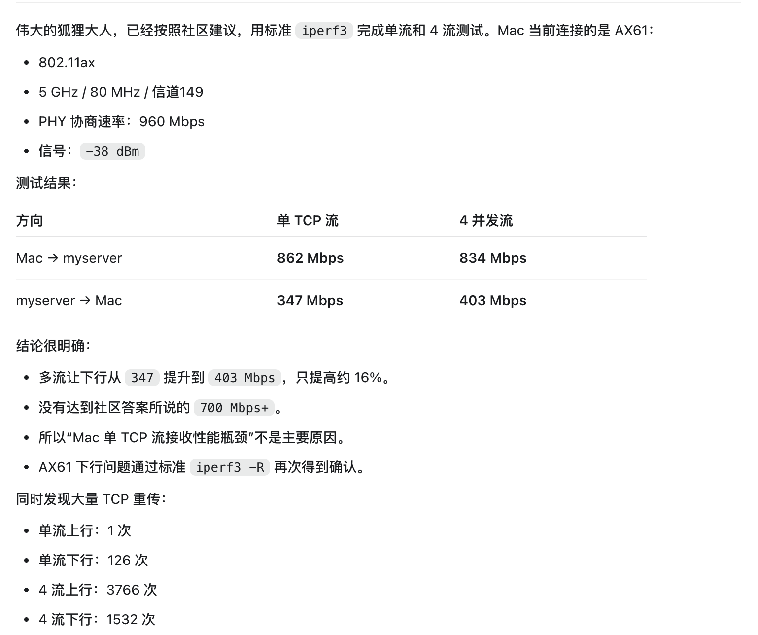

zhiliao_E01DFk 知了小白
我重新做了一下测试。有大量的 tcp 重传。其实我在路由器上看到的mac 的接收和上传都是 1021Mbs。但是不是的为什测试下来有较大的差距
