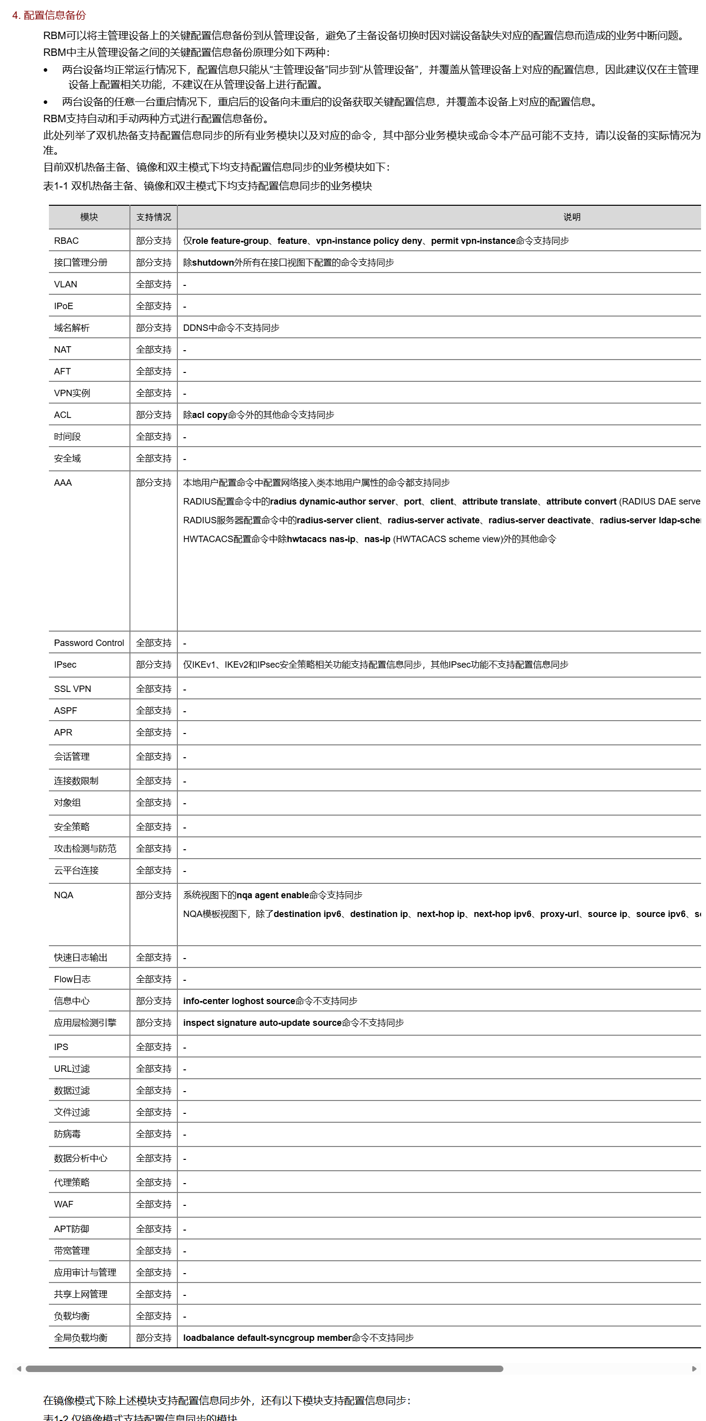

核心结论:配置同步存在限制
在回答你的具体问题前,需要先了解一个前提:根据H3C官方资料,RBM(双机热备)与Context(虚拟防火墙)功能不能同时配置。这是理解后续操作的关键。
问题一:主墙创建虚墙AAA,备墙会自动生成吗?
会的。
当你RBM组网中的主管理设备上成功创建了虚墙AAA,该配置会自动同步到备管理设备,备墙上会自动生成对应的虚墙AAA。这是RBM配置同步机制的一部分。
