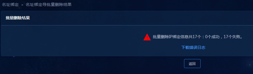

ad-campus,名址绑定,删除失败
2026-07-29提问
  • 0收藏,690浏览
显示:控制器后台删除绑定记录失败
4 个回答
    控制器后台删除绑定记录失败
粉丝:4人 关注:9人
看下终端对应的安全组是否有换绑过二层网络域
粉丝:48人 关注:2人
现象汇总
批量删除 17 条 IP/MAC 名址绑定,0 成功全部失败,报错根源:ADCampus 平台下发指令到边缘控制器(SEG/BRAS/ 网关)执行删除操作,控制器侧执行返回失败。

1、边缘网关与 Matrix 控制通道异常(TOP1)
Matrix(统一数字底盘)和 SEG / 边缘控制器 CAPWAP/HTTP 通道中断、报文交互异常。
排查:
在 Matrix 页面查看【设备管理】→边缘网关状态,确认设备在线正常;
登录边缘 SEG 设备,查看和 Matrix 控制通道状态;
plaintext
display adcampus connection
通道状态异常 → 平台下发删除指令网关收不到 / 无法应答,直接返回 “控制器后台删除失败”。
2、绑定数据归属冲突(最常见)
场景 A:这条绑定不是静态导入的静态绑定,是终端 802.1X/Portal 认证由 EIA 自动生成的动态名址绑定;
👉 动态绑定不能在【名址绑定】页面批量删除!
动态绑定生命周期跟随在线终端会话,必须下线终端释放;强行页面删除直接报错。
场景 B:绑定条目所属网段、VRF、VLAN 信息和当前网关实际配置不一致,网关找不到对应绑定条目,执行删除返回失败。
✅验证方法:点开单条绑定详情,查看来源标识
来源 = 手动导入 / 静态配置 → 静态绑定,支持页面删除
来源 = 认证动态生成 → 动态绑定,页面删除接口不生效
3、边缘网关设备资源 / 配置锁定
SEG 网关 CPU 高、配置被锁定、后台任务拥堵,无法执行平台下发的绑定删除命令;
登录 SEG 查看:
plaintext
display cpu-usage
display lock
存在配置锁定时,所有平台下发配置操作全部失败。
4、批量删除文件格式 / 条目信息不匹配
批量删除 CSV 模板要求:IP 地址 + MAC 地址必须和系统内存储内容完全一致(大小写、无多余空格)
MAC 大小写、多余空格、横杠 / 冒号格式不统一,系统匹配不到目标条目,删除失败。
建议:先下载系统现有绑定清单,直接使用清单内原始 IP、MAC 制作删除文件,不要手动录入。
5、版本 BUG(ADCampus 特定基线)
部分早期 ADCampus6.3/6.5 基线存在 bug:批量删除接口在多条条目并行下发时,网关事务处理失败,全部回滚,0 成功。
临时规避:不要一次性批量 17 条,拆分小批量(5 条以内)分批删除测试。
标准化排查步骤
下载错误日志(页面按钮),日志内会写明每条失败条目详细原因(优先操作!)
区分绑定类型:动态绑定不要在名址绑定页面操作;
动态绑定清理方式:在 EIA 主动下线对应终端,会话断开自动释放绑定。
测试单点验证:先单独删除 1 条绑定
单条删除成功:批量功能存在并发问题,拆分批次操作
单条也失败:单条数据本身存在归属 / 通道问题
检查边缘网关在线状态、ADCampus 控制通道是否正常;重启异常边缘网关 ADCampus 进程(维护窗口)
核对 CSV 文件 MAC 格式、IP 无多余空格,使用系统导出原始数据制作删除清单
应急替代方案(页面删除持续失败时)
方案 A(静态绑定)
登录边缘 SEG 网关命令行手动删除静态名址绑定
plaintext
undo adcampus static-binding ip x.x.x.x mac xxxx-xxxx-xxxx
注意:命令删除后,同步在 Matrix 平台删除记录,防止配置回写冲突。
方案 B(动态绑定)
EIA 在线用户页面踢下线终端,等待会话超时释放绑定。
风险提醒
禁止直接在网关长期手动维护绑定;平台与网关数据库不一致,会产生配置来回覆盖、数据不同步问题,优先通过平台界面操作。

名址绑定删除失败,报错“控制器后台删除绑定记录失败”,通常不是页面操作本身的问题,根源往往在于后台服务的通信或状态异常。
你可以按以下顺序排查,其中第一步是最常见的原因。
🔍 第一步:检查并重启 iMC DHCP Plug 服务(最常见原因)
名址绑定信息存储在DHCP插件中,删除操作需要与该服务通信。服务异常是导致删除失败的最常见原因。
  1. 检查服务状态:登录到安装了iMC DHCP Plug的服务器,在Windows服务管理器中找到 iMC DHCP Plug 服务,查看其状态是否为“正在运行”。
  2. 尝试手动重启:如果服务未运行,尝试手动启动。如果启动时报错1069,说明服务登录密码错误。
  3. 修正密码并重启:
    • 在服务属性中,找到“登录”选项卡,将密码更新为当前操作系统的正确密码。
    • 密码修正后,再次尝试手动启动该服务。
  4. 检查双机/冷备环境:如果部署了iMC双机或冷备,务必在所有节点上重复上述检查与修改。
完成上述修正并确保服务在所有节点上都正常运行后,再回到前台尝试删除。
🖥️ 第二步:检查控制器后台服务状态
除了DHCP插件,控制器自身的服务状态也需要确认。
  • 检查CPU/内存:登录控制器后台,查看CPU和内存使用率是否过高。
  • 检查Pod状态:如果是在容器化环境中,检查是否有Pod处于异常状态。
  • 检查日志:在操作删除的同时,打开另一个页面查看运行日志、系统日志、操作日志,寻找具体报错信息。
🧹 第三步:在前台进行完整清理
如果服务正常后仍无法删除,可以尝试在前台执行一套完整的清理流程。
  1. 清理名址绑定:导航至 “自动化” > “用户业务” > “业务参数配置” > “名址绑定”,根据MAC或用户名找到并尝试删除旧记录。
  2. 强制踢出用户:前往 “监控” > “在线用户” ,找到并强制踢出相关账号。
  3. 清理接入用户信息:前往 “自动化” > “用户业务” > “接入用户” ,找到相关用户并清理其关联的MAC地址等信息。
