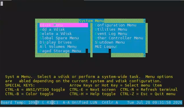

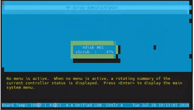

公司MSA2040存储A控制器管理卡无法ping通也不能管理,目前业务都在A控制器运行,通过B控制器SSH restart mc a   t提示A控制器无法通讯,通过串口接入A控制器进行命令输入,但是进去后默认是图形界面,在图形界面 ctrl+z  或者esc  都没有办法跳出图形界面 最后进入一个菜单选择  MUI LOGOUT   还是没有到命令行输入界面

A 控制器串口登录默认进入 HP Array Administrator MUI 图形菜单(就是你截图界面),ESC/CTRL+Z、MUI Logout 无法进入 CLI 命令行

串口默认启动加载 MUI 图形管理界面,不会自动进入 CLI。

截图底部快捷键提示:CTRL-A = ANSI/VT100 toggle,同时该快捷键是 MSA 串口启动拦截键
启动菜单出现时,选择 Command Line Interface(CLI),直接跳过 MUI 图形界面。
方式 2:MUI 界面内进入 CLI(当前已进入图形界面尝试方案)
在 System Menu 界面,选中 Utilities Menu →回车进入
在工具菜单查找选项:Launch CLI / Command Console
老版本 MSA 固件 MUI 没有直接退出按钮,MUI Logout 只是注销图形会话,不能进入底层 CLI,很多运维踩这个坑!
如果 Utilities 菜单无 CLI 入口,说明当前固件版本只能启动时 Ctrl+A 拦截进入 CLI。
❌误区:单纯按 ESC、CTRL+Z 无法退出 MUI;MUI 是前台应用,不是 shell,退出图形程序才能看到 CLI。
