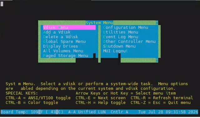

MSA2040控制器无法通讯
2026-07-29提问
  • 0收藏,709浏览
公司MSA2040存储A控制器管理卡无法ping通也不能管理,目前业务都在A控制器运行,通过B控制器SSH restart mc a   t提示A控制器无法通讯,通过串口接入A控制器进行命令输入,但是进去后默认是图形界面,在图形界面 ctrl+z  或者esc  都没有办法跳出图形界面 最后进入一个菜单选择  MUI LOGOUT   还是没有到命令行输入界面 。经过了解此控制器因为版本的问题无法在运行中关闭CLI图形界面进入命令行界面,那在图形界面中我能否重启MC模块,或者如何在不中断业务的情况下将业务流量迁移的B控制器中 ,然后重启整体的A控制器

A控的MC有问题了,不要尝试了,建议更换A控。
注意,新控制器的固件和现有的B控的固件不要差异过大,否则二者无法通信。

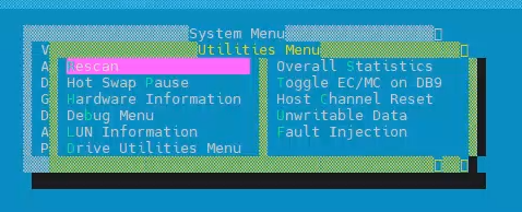

前置现状梳理
A 控制器承载业务;A 控管理网口无法 ping 通,B 控制器 SSH 执行restart mc a提示A 控制器无法通讯;
串口直连 A 控制器,进入 MUI 图形菜单;当前固件版本不支持 ESC/CTRL+Z/MUI Logout 退出图形界面进入 CLI 命令行;MUI Logout仅注销图形会话,无法调出底层 CLI;
诉求:优先尝试仅重启 MC 管理模块;若失败,无业务中断前提下把所有 VDisk 业务迁移至 B 控制器,再完整重启 A 控制器。
一、串口 MUI 菜单能否直接重启 MC 模块?
✅可以,基于你截图里的菜单路径操作:
在主菜单选择 Utilities Menu
右侧菜单找到 Host Channel Reset / 管理控制器复位相关选项
重点区分两个重启对象:
Restart MC(Management Controller):仅重启管理模块(网口、SMU、SSH 管理平面),IO 存储控制器 SC 不重启,业务 IO 完全不中断;正是你首选操作。
Restart SC(Storage Controller):重启存储主控,会中断归属该控的业务,迁移业务之后才能执行。
⚠️风险提醒:
部分老固件 MUI 菜单没有独立的 MC 重启选项。如果菜单里找不到单独重启 MC 入口,则无法在图形界面重启 MC 模块,只能走业务迁移方案。
补充误区:Toggle EC/MC on DB9 是串口调试模式切换,不是重启 MC,不要选择。
二、方案 A:优先尝试 串口 MUI 重启 A 控 MC(不迁移业务,首选)
操作路径:
System Menu → Utilities Menu → 查找【Restart Management Controller】
执行后:
IO 业务继续运行不受影响;
A 控制器管理模块重启(约 2~3 分钟),等待完成后测试管理 IP 连通性。
如果菜单无该选项 → 方案 A 不可行,直接执行方案 B。
