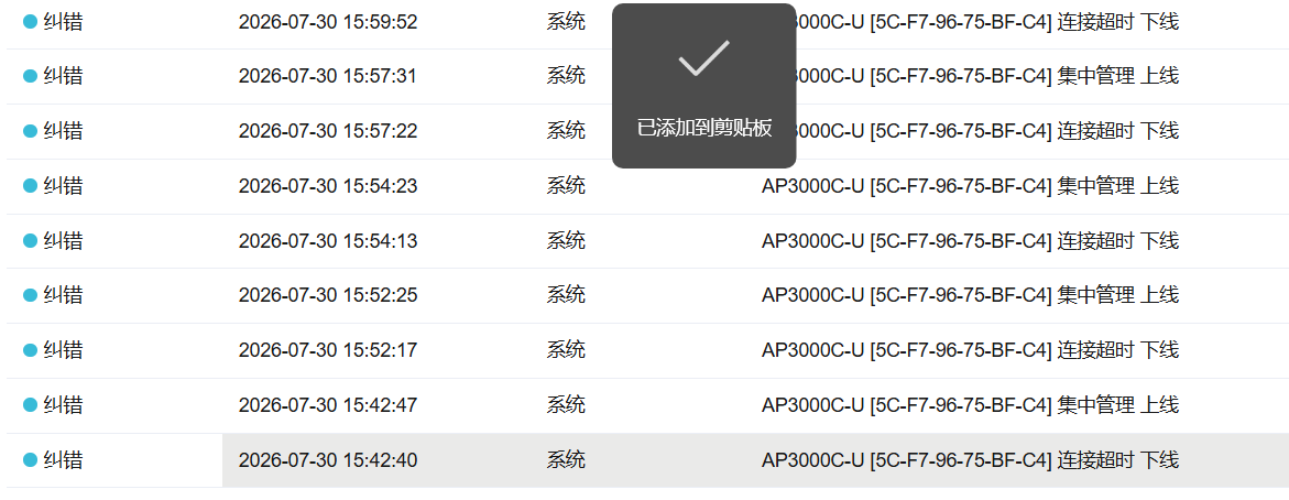

AP3000C-U [5C-F7-96-75-BF-C4] 连接超时下线。AP频繁连接超时
2026-07-31提问
  • 0收藏,821浏览
AP频繁连接超时,上线下线,最后再也上不了线。每隔一段时间,就会有ap这样

POE交换机一端,重新插拔就能重新上线。每过一段时间,随意一个ap就会出现这种情况,POE是96W的,单口最大30W,单个交换机接5个AP,一共十个AP
zhiliao_XGeFe3 发表时间:2026-07-31
