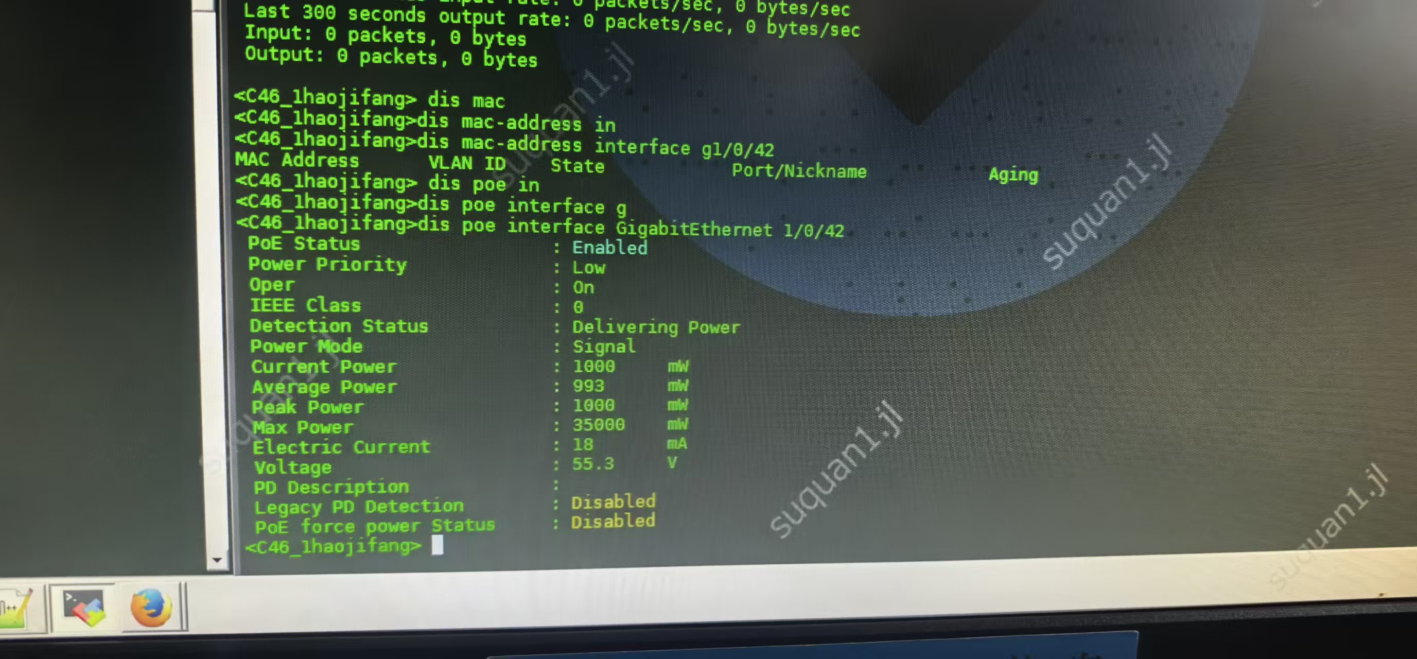

H3C S5130S-54S-PWR-HI-G接入poe终端设备,供电正常,无法学习到mac地址
2026-08-03提问
  • 0收藏,760浏览
使用‌1、2、3、6 号线对‌传输数据
‌使用4、5、7、8 号线供电
粉丝:48人 关注:2人
故障现象汇总
端口 G1/0/42 PoE 供电正常(正在送电、电压 55.3V、电流 18mA、功率 1000mW),但交换机 无法学习下联终端 MAC 地址;布线是标准 PoE 接法:1236 传数据、4578 做供电线(信号线与供电线分离的 A 标准 PoE 接法)。
一、先拆解当前关键状态
PoE 层面
Detection Status: Delivering Power → 交换机已经识别 PD 设备、正常供电,AP / 摄像头等终端拿到电力正常上电,排除供电不足、PoE 故障。
数据层面
dis mac-address interface g1/0/42 无任何 MAC 条目 = 端口收不到终端发来的以太网报文,二层完全不通。

4. PoE 模式兼容性问题(你当前就是此场景隐患)
从截图可见:Power Mode: Signal
Signal 模式:仅使用数据线(1236)供电(802.3af 标准常规模式);
你实际布线是用空闲线 4578 供电,和当前端口 PoE 供电模式冲突。
冲突根源:
交换机端口运行在 Signal(信号线供电)模式,但你的布线改成了空闲线(Spare)供电,部分 PD(AP、IPC)内部供电回路和交换机供电模式不匹配,会出现:能上电,但网口芯片无法正常收发以太网报文,交换机收不到任何报文自然不学 MAC。

四、核心根因预判
90% 概率是 PoE 供电模式不匹配:
交换机当前为 signal(数据线1236供电),但布线改成空闲线 4578 供电,PD 设备供电回路异常,上电正常但网口无法收发以太网报文,交换机收不到报文就无法学习 MAC 地址。
执行 poe mode spare 修改端口 PoE 模式即可解决。
