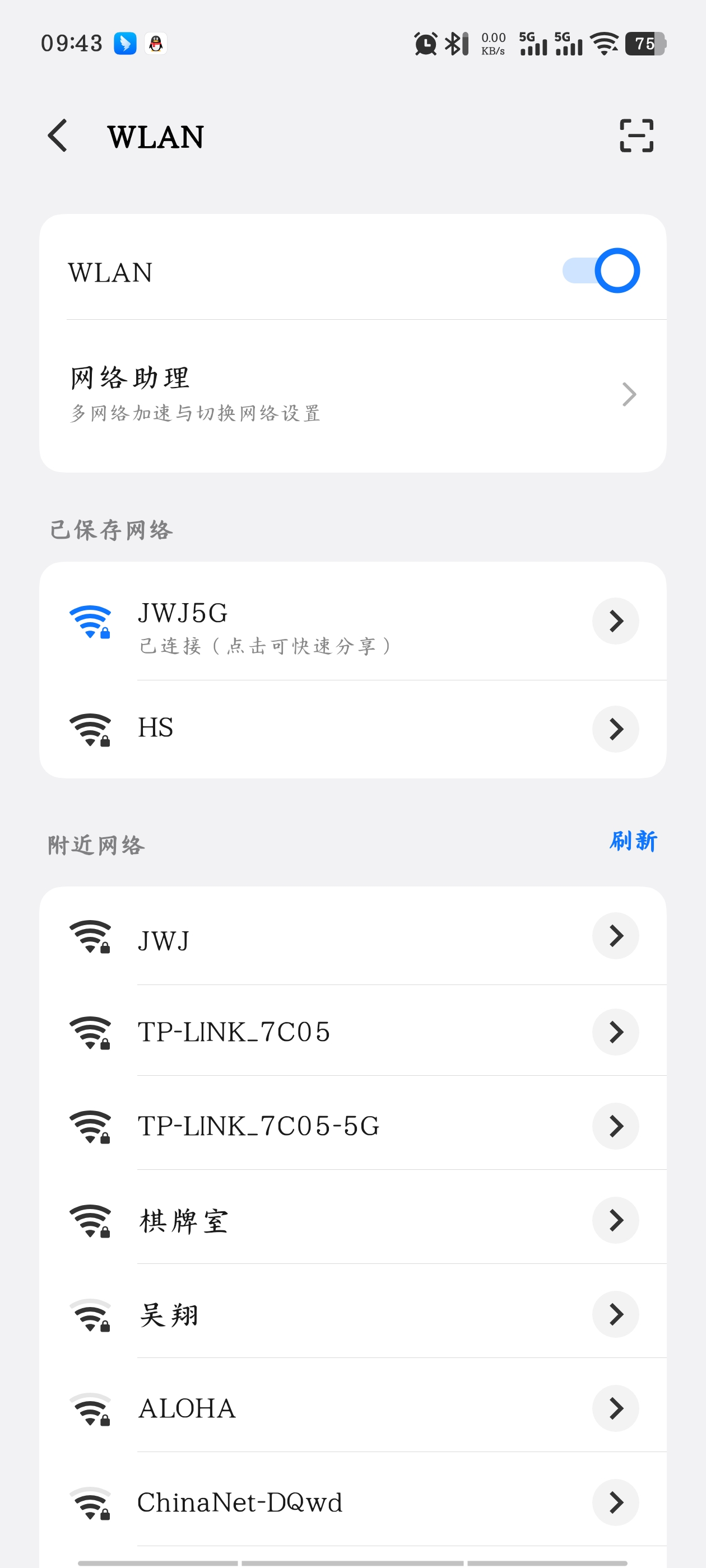

WAC380-30 。无线找不到, 配置里面AP显示在线,射频显示开启
2026-08-05提问
