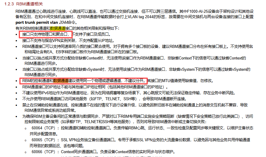

管理ip和数据通道接口可以是同一个接口吗?可以做三级聚合口吗?
可以的,建议聚合
   RBM的控制通道和数据通道建议使用同一个物理或逻辑通道,不建议分开。
粉丝:19人 关注:9人
问题1:管理IP和数据通道接口可以是同一个接口吗?
可以。RBM数据通道仅使用配置的local-ip/remote-ip进行隧道报文封装传输,只要该接口IP路由可达、满足RBM带宽要求,可同时配置为管理IP(Web/SSH等管理访问),无功能冲突。
问题2:可以做三级聚合口吗?
不支持。H3C防火墙仅支持二级聚合(二层聚合/三层聚合),无三级聚合(聚合口再嵌套聚合)的硬件和软件支持。
若需绑定多链路提升RBM数据通道带宽,可直接将多个物理口加入三层聚合口,在该三层聚合口上配置local-ip,并配置data-channel interface route绑定对应三层聚合接口即可。

关于你提到的两个问题,结论如下:
  • 管理IP和数据通道接口可以是同一个接口。
  • 不支持配置“三级聚合口”。
📌 详细解答
1. 管理IP与数据通道接口可以共用
在RBM镜像模式下,管理IP和数据通道接口可以共用同一个三层接口(无论是物理口还是聚合口)。
因为RBM的数据通道仅使用你配置的 local-ip 和 remote-ip 进行隧道报文的封装和传输。只要这个接口的IP地址路由可达,并且链路带宽满足RBM的流量要求,那么它同时承担管理流量(如Web、SSH)和RBM数据通道的流量,在功能上没有冲突。
2. 不支持“三级聚合口”
H3C防火墙不支持“三级聚合口”(即聚合口的再次嵌套聚合),硬件和软件层面均无此功能。
如果你希望通过绑定多条链路来提升RBM数据通道的带宽和冗余性,正确的做法是使用 “二级聚合”,也就是标准的三层聚合口(Route-Aggregation)。

⚠️ 重要提示
  • 接口类型限制:RBM的数据通道接口只支持物理口和聚合口,不支持子接口及成员口。
  • 接口编号一致:在主备设备上,用于数据通道的聚合口编号、成员接口编号和类型必须保持一致。
  • 建议通道合一:官方建议RBM的控制通道和数据通道使用同一个物理或逻辑通道,不建议分开。
  • MTU要求:接口的MTU值必须大于等于1500,否则可能导致配置和业务表项备份失败。
  • IP地址唯一:数据通道接口的IP地址不能与设备上其他任何接口的IP地址相同。
