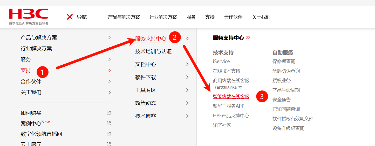

打开你的电脑,在浏览器输入知了社区,找到这个帖子,要么在别人下面评论,要么点我名字。
​虽然你没给型号,但我感觉应该是属于智能终端产品线的,可以去这里问看看。
