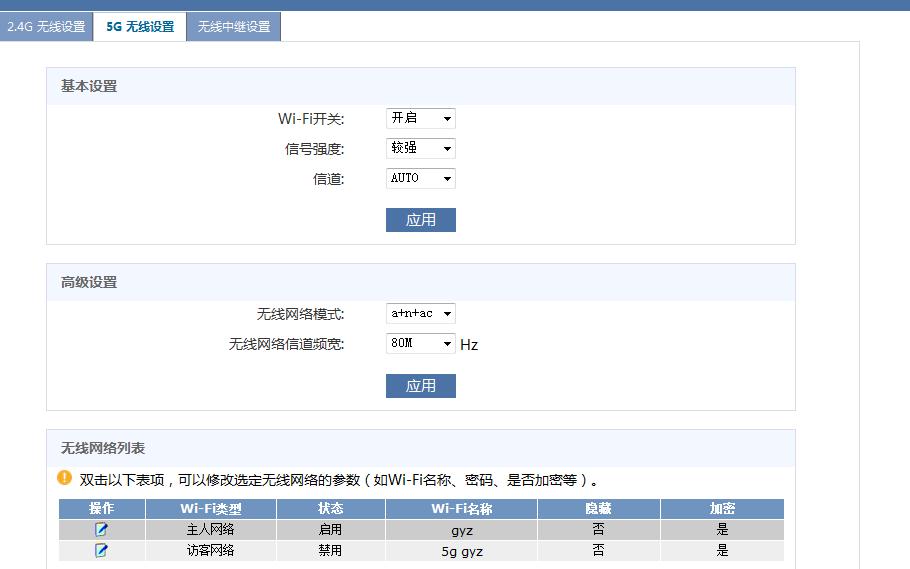

玩游戏的网络延迟很大,客服说可以链接5g网络,我就弄了半天,发现这个2.4g的网络可以开俩个(请问这样开俩个会不会损耗路由器或者
对主人网络造成影响)
其次5g网络就开不出俩个,也找不到所谓的5g网络。至始至终都链接在gyz这个上,关掉2.4g也还是找不到5g网,请问是为什么?
安装者说宽带是100兆的,但是用360测速出来是八兆每秒  50-70兆左右  这是不是说明宽带并没有到100或者网络波动大
一人使用时,安装手机软件最快是5兆每秒

路由器的无线技术是符合国家标准的,一般不会影响使用者
看无线网卡是否支持5G,如果不支持的话,是无法搜索到5G信号的
另外看到5G信号的状态是禁用的,记得开启一下,状态是启用就说明对了
寂东 九段
粉丝:226人 关注:3人
2.4G和5G可以同时开启,没有什么影响,你设备的5G现在没有开启(显示禁用),所以搜不到,点击左边的编辑,启用5G就可以了
