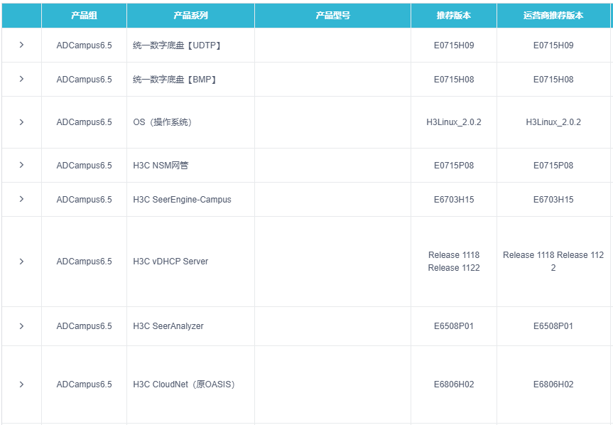

怎么看我的版本是7.1、7.3还是6.5版本?

应该是6.5
截图链接能发现不?
0_1 发表时间:2026-08-10 更多>>
怎么判断的?
0_1 发表时间:2026-08-10
截图链接能发现不?
0_1 发表时间:2026-08-10
粉丝:48人 关注:2人
你的这套环境属于 AD-Campus 6.5 大版本
核心判定依据:
统一底盘 Unified Platform E0715H05、Middle 中间件 E0715H05 是 ADCampus 6.5 系列的补丁基线版本(E0715 分支);
  • 6.5 底盘基线:E0714、E0715 系列补丁;
  • 7.1 底盘基线:E0716、E0717 起步;
  • 7.3 底盘基线:E0718 及以上版本。

结合你截图里组件:
  1. Unified Platform E0715H05 → 归属 6.5
  2. SeerEngine-Campus E6703H10、Cloudnet E6806H02 也都是 6.5 配套控制器版本
    因此查阅配置手册,选用:AD-Campus 6.5 配置指导 - 5W106 即可。

你当前环境所有配置、排障、开局,打开这份文档即可:
AD-Campus 6.5 配置指导 - 5W106(你截图里虚线框选中的那份手册)。
