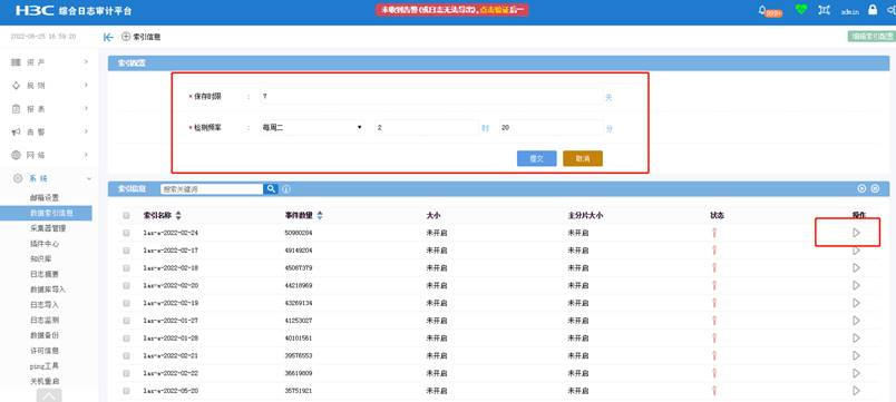

可以设置时间
 编辑索引配置更改索引开启保存时限;
