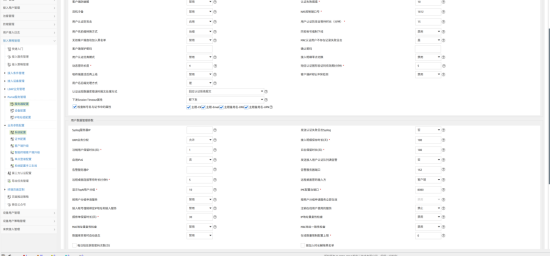

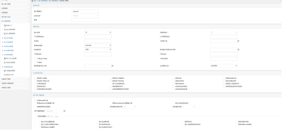

现象:在imc配置了公司人员账号信息,每个账号允许多个终端同时在线,配置如下图
同时调整接入服务管理中的相关参数:
但是保存----手动生效后,登陆账号,A设备,然后B设备,然后C设备,大概过10分钟后就有随机两个设备掉线,查看imc用户登陆的信息会提示重复登陆,

提示:iMC EIA “允许多终端同时在线” 分两层:
1)接入用户视图:勾选【允许多终端同时在线】;
2)接入服务模板:【最大同时在线终端数】设置大于 1;
你现场这两处已经配置,配置下发成功,但依然被踢。
