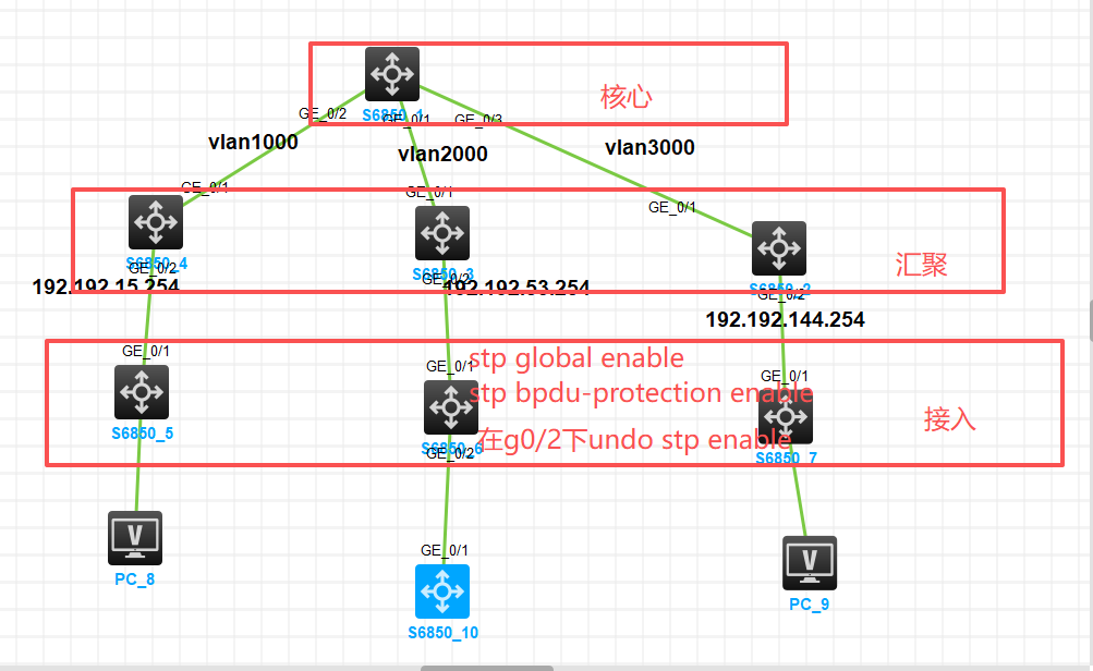

我在接入交换机上全局开启生成树,并开启bpdu保护,在接入交换机S6850_6下又trunk级联了一个交换机S6850_10(也全局开启了生成树),当插上级联网线的时候,S6850_6接口g0/2提示收到bpdu报文并down,我就在g0/2接口下undo stp enable ,那这样,是不是S6850_10就不参与该全网拓扑下的生成树的计算了?

现象:S6850‑6 全局开stp global enable +stp bpdu‑protection enable;下联 S6850‑10 交换机;G0/2 一开始配成边缘端口,收到下游 BPDU 直接 error‑down;你在 G0/2 执行undo stp enable。
核心问题回答
S6850‑6 的 G0/2 接口执行undo stp enable:
✅S6850‑6 本机的 G0/2 接口不再参与 STP 计算,端口永久 forwarding,不收发 BPDU 报文。
❗但是 S6850‑10(下级交换机)仍然全局开启 STP,它自己会跑生成树,但是它收不到上游全网的 BPDU!
S6850‑6 的 G0/2 接口关闭 STP 后:不会转发、不会发送 BPDU 报文,S6850‑10 收不到核心 / 汇聚方向的 BPDU,S6850‑10 会把自己当成本地子域的根桥,和上层全网 STP 拓扑完全隔离,下游 S6850‑10 发生环路的时候,上层网络完全感知不到,环路会直接风暴扩散上来,风险很高。
误区:undo stp enable只是关闭本端口 STP 协议处理,不是透传 BPDU;BPDU 报文直接在这个接口被丢弃,不会透传给下游交换机。

是的,S6850_10将不参与全网生成树计算,原因及风险如下:
1. 核心原因:生成树依赖BPDU交互计算拓扑,S6850_6的G0/2接口执行undo stp enable后,该接口会停止发送、接收和处理BPDU,相当于在两台交换机之间阻断了生成树协议报文的传递。S6850_10收不到上游根桥的BPDU,无法和全网生成树域同步拓扑,仅会在自身独立运行生成树(无实际作用)。
2. 错误操作纠正:你遇到的BPDU保护触发接口Down,是因为BPDU保护默认作用于边缘端口,而级联口不应配置为边缘端口。正确做法是:恢复G0/2的STP功能(interface g0/2下执行stp enable),并删除该接口的边缘端口配置(undo stp edged-port),级联口正常参与STP计算即可。
3. 风险提示:当前undo stp enable的操作会导致该接口无环路防护,若存在冗余链路极易触发二层广播风暴,建议尽快调整为正确配置。
