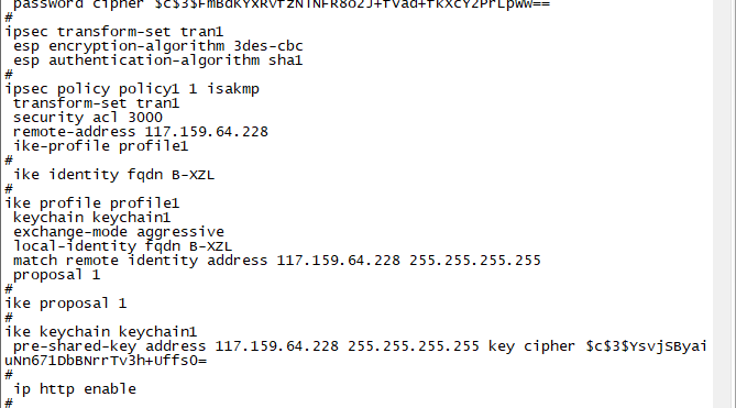

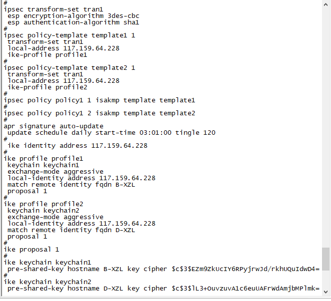

M9006配置一总部多分枝ipsec,ike sa,ipsec sa都建立成功,但是业务不通,使用得模板的方式,两个模板,每个模板对应一个分支,隧道都建立起来了,但是数据不通会是哪里的问题呢?求大佬帮忙分析下,在分支设备上ping总部的业务地址,ping不通,但是在总部出口设备上看会话能够插到,不过就是ping不通,求大佬帮忙分析下。
这是总部的vpn配置:
分部的vpn配置

总部和分支都reset IPsec sa,再reset ike sa,总部模板方式只能从分支用业务数据流触发形成IPsec隧道,总部是防火墙的话看看相关接口是否加入到安全域和策略是否放通,如果阻断了,业务就不通了
