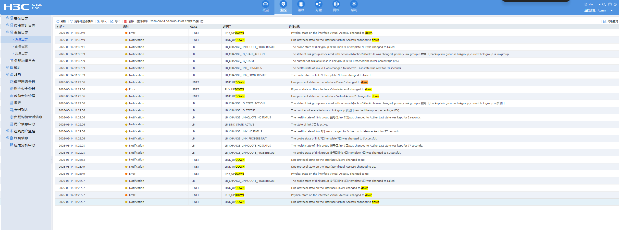

H3C防火墙拨号口做出链路负载均衡,会导致链路探测失败吗
粉丝:48人 关注:2人
F1000 拨号接口链路负载均衡链路震荡分析
从系统日志可以看到核心现象:
Virtual‑Access0/1/2 物理状态反复 PHY_UP<->DOWN;Dialer 拨号接口协议状态反复 UP/DOWN。
链路健康探测(probe)一会 Success,一会 Failed,链路组在主链路、备份链路之间来回切换。
拨号接口本身频繁闪断,同步触发链路负载均衡 LB 探测结果变化,链路组状态震荡。
关键点:不是链路负载均衡探测把拨号口搞挂;是 PPPoE 拨号接口本身不稳定频繁重拨,导致 LB 链路探测跟着失败,引发链路组来回切主备。两者因果关系不要搞反。
日志片段解读:
plaintext
PHY_UP_DOWN:Virtual‑Access0 changed to down //PPPoE虚拟访问接口下线,拨号断开
LB_CHANGE_LINKQUOTE_PROBERESULT:probe state changed to Failed //拨号断了,探测自然失败
LB_CHANGE_LG_STATE_ACTION:primary/backup链路发生切换
过几秒拨号重新拨号成功UP,探测又成功,切回原主链路

日志现象总结
防火墙拨号接口做 outbound 链路负载均衡,拨号接口本身闪断会造成 LB 探测失败;LB 探测本身不会导致 PPPoE 拨号断开。你的日志现象属于典型 PPPoE 会话不稳定引发链路负载均衡震荡。
