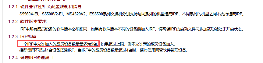

最大九台
最多支持 9台
一个IRF中允许加入的成员设备数量最多为9台。如果超过上限,则不允许新的成员设备加入。

  1. 官方最大 IRF2 堆叠数量:9 台设备H3C
S5560X‑EI 全系列(包括 54F‑EI)IRF2 最大支持 9 台物理设备虚拟成一台逻辑设备;支持链形堆叠、环形堆叠,支持本地堆叠、远程堆叠(普通业务光口做 IRF 物理端口,不需要专用堆叠线缆)华三ICT...。
