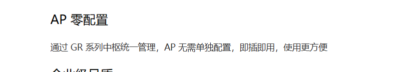

这个不支持胖模式,需要GR路由器统一管理
