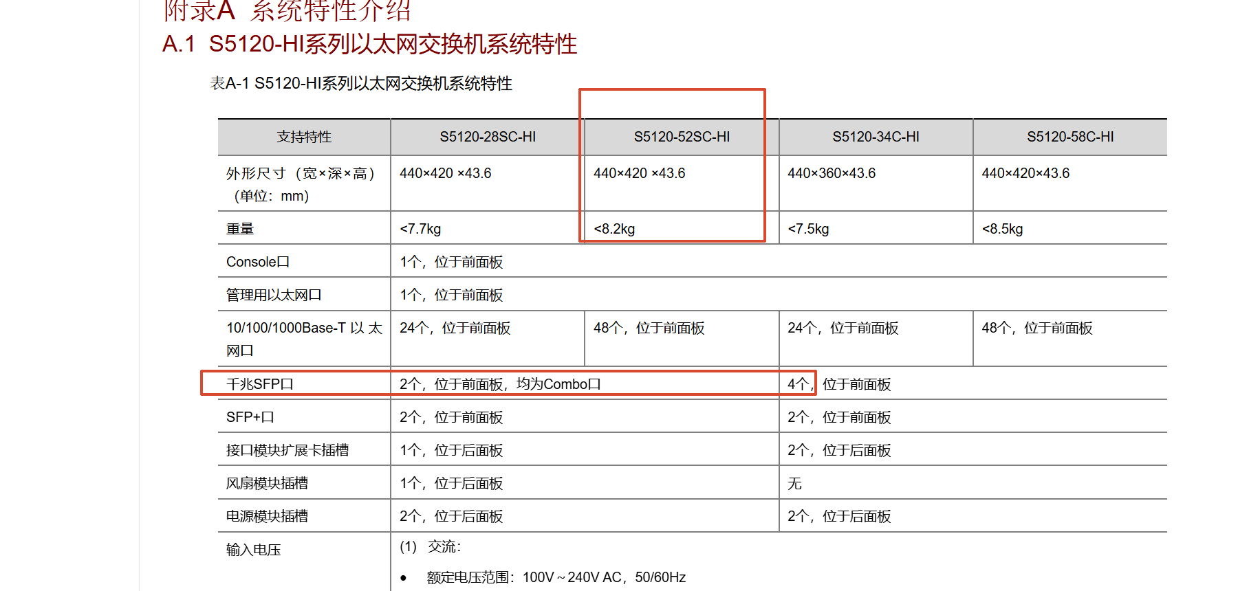

感谢答复,您答复的47-50口都可以独立运行互不排斥,这点我觉得有待怀疑,面板上的标识看上去就是复用的,传统理解也是只能用一种类型
zhiliao_fVK8qO 发表时间:2026-08-17 更多>>

千兆光口是复用口,万兆光口切换不了
 combo enable copper 切换到电口
 combo enable fiber切换到光口
