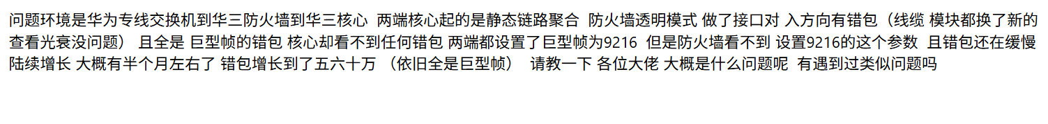

组网:华为专线交换机 → H3C 防火墙(透明模式接口对) → H3C 核心;两端设备链路聚合静态;

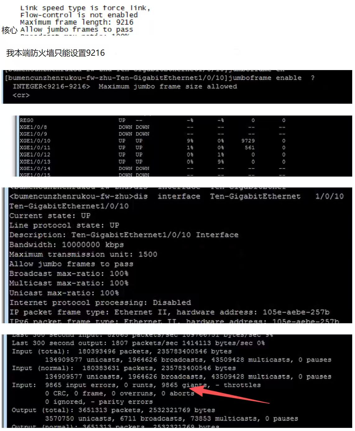

防火墙入方向持续增长 giants(巨型帧错包),几十万计数;更换光模块、线缆,光衰正常;
华为侧、H3C 核心都配置巨帧 9216;
防火墙接口下jumboframe enable 9216已经配置,但display interface查看接口 MTU 仍然显示 1500,Allow jumbo frames to pass;
对端华为、H3C 核心看不到 giant 错包,错包只发生在防火墙入接口。
关键点:Comware7 防火墙透明模式接口,jumboframe enable只是允许接收巨帧,但是接口 MTU 仍然固定显示 1500,这是正常现象,不是配置没生效;giants 计数代表收到帧长>接口标准 MTU (1500) 的报文。

华为交换机静态聚合负载分担算法,输出带 9216 字节巨帧,部分巨帧到达 H3C 防火墙;防火墙硬件识别帧长大于 1500,统计为 giants;虽然 jumboframe enable 允许接收透传,报文业务层面正常转发,但是硬件计数器仍然会累加 giant 错包。
⚠注意:giants计数器≠报文丢弃。防火墙允许巨帧通过,业务正常,只是硬件统计计数持续上涨;核心交换机看不到 giants,因为核心聚合出方向发出就是 9216,核心硬件 MTU 已经改成 9216,不会统计 giant;而防火墙物理接口 MTU 逻辑固定 1500,开启 jumboframe 仅放行,硬件依旧把 > 1500 帧记为 giants。

为什么换光模块、换光纤,光衰正常,giant 依旧涨:不是物理层损坏,这是硬件统计计数器行为,不是 CRC 错包;看输出:0 CRC,0 frame,0 overruns,只有 giants 上涨,没有其他物理错误,证明报文没有损坏。

display interface Ten‑GigabitEthernet 1/0/10
#确认:CRC、frame、overruns全部为0,仅仅giants持续增加
display current‑configuration interface Ten‑GigabitEthernet 1/0/10
#确认存在 jumboframe enable 9216
只要 CRC、frame 都是 0,业务报文实际没有丢弃,可以正常透传,只是计数器告警干扰。

只有 giants 上涨,CRC/frame 全 0 → 报文没有损坏、没有丢弃,业务正常,属于跨厂商巨帧硬件统计差异;
防火墙透明接口:jumboframe enable 9216配置是生效的;接口 display 看到 MTU=1500 是防火墙 Comware7 固有表现,不是配置失效;
错包只出现在防火墙,上游下游看不到,是因为上下游设备已经修改接口 MTU 为 9216,硬件不再把大帧识别为 giant,而防火墙透明口逻辑 MTU 保持 1500。
