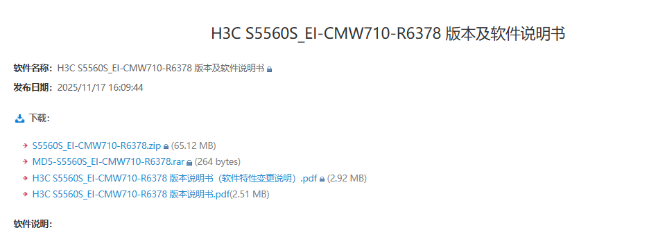

这里:
https://www.h3c.com/cn/d_202511/2696211_30005_40.htm
我上午试过了,提示没有权限,设备序列号我也添加了
zhiliao_SFIFwg 发表时间:2026-08-18 更多>>
