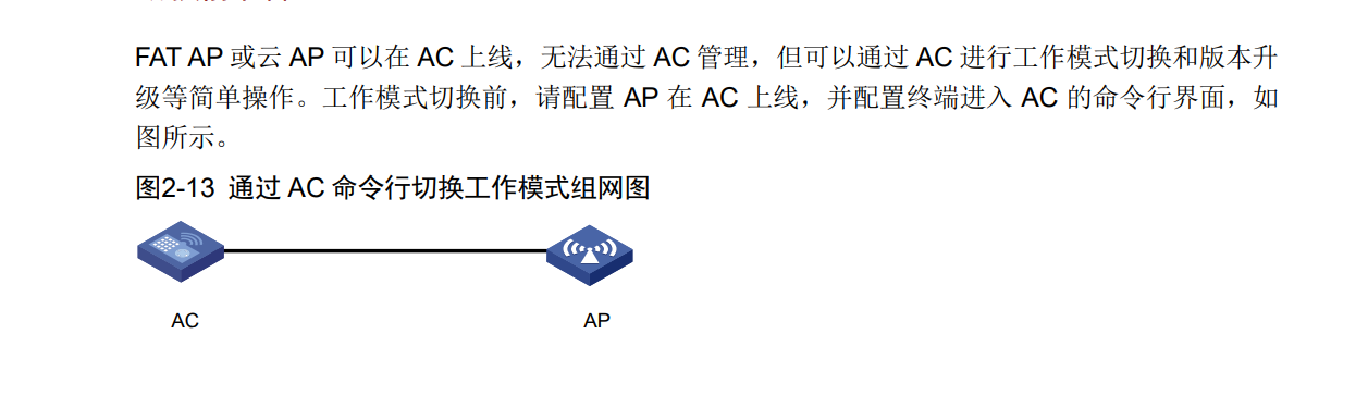

fat ap怎么在ac上上线啊,这个wifi5切换手册写支持,我测试怎么上不了线啊
要当fat用的话直接切换就行

FAT AP 在 H3C AC 上线(用于 FIT/FAT 模式切换)
文档描述:FAT AP 可以注册到 AC 上线,但不能被 AC 完整管理,仅支持模式切换、版本升级,不能下发 wlan 服务模板。很多人误以为可以像 FIT AP 一样被 AC 管理,这是误区。

步骤 3:AC 命令把 FAT AP 切换成 FIT 模式
shell
#ap‑name或者ap‑mac‑address指定该FAT AP
wlan ap 000f‑e2xx‑xxxx model WAxxxx
work‑mode fit
执行后 AP 自动下载 FIT 镜像,重启,之后就变成 FIT AP,状态变为 R/M,可以正常被 AC 管理。

容易踩坑的概念
FAT AP 注册 AC,只是建立 CAPWAP 隧道,不是被 AC 管理,状态 Idle (I) 是正常现象,不是故障。不能在 AC 下发 service‑template 给它。
只有执行work‑mode fit,AP 重启加载 FIT 镜像之后,才是真正 FIT AP,状态 R/M。
不能把 FIT AP 直接在 AC 切回 FAT;切 FAT 也要 AP 先注册 AC(Idle 状态),执行work‑mode fat。
