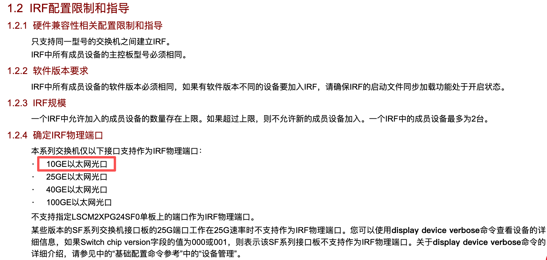

LSCM2CGP24TSSC0主控板在S7503X-M-G上用4个万兆口使用能否做irf呢呢
粉丝:48人 关注:2人
S7503X‑M‑G,主控 LSCM2CGP24TSSC0,使用 4 个万兆 SFP + 口做 IRF
结论:LSCM2CGP24TSSC0 主控板上面的 4 个 SFP + 万兆光口,支持作为 IRF2 堆叠物理端口,可以拿 4 个万兆口做 IRF 聚合组(IRF‑port 绑定 4 个 10GE)。
单板:LSCM2CGP24TSSC0(S7503X‑M‑G 主控引擎,24×GE‑SFP +4×10GE‑SFP+),4 个万兆 SFP + 支持 IRF 物理口,不是专用堆叠口,是普通万兆以太网口做业务口堆叠。

两台 S7503X‑M‑G 组建 IRF,两台主控板型号必须完全一致(都为 LSCM2CGP24TSSC0),整机 Comware 版本必须一致。
S7500X‑G 系列 IRF 命令格式:irf‑port 成员号 / 端口号,老命令irf‑port 1直接输入会报语法错误。
同一块主控上 4 个万兆口可以全部绑定到同一个 irf‑port,做堆叠链路聚合,增加堆叠带宽与冗余。
端口绑定 IRF 之后,该端口不能再用作普通业务口。
IRF 物理口只能 10G/40G/100G,千兆口不允许作为 IRF 堆叠口。

连线规则:Member1 的 irf‑port1/1 的 4 个万兆口,对接 Member2 irf‑port2/2 的 4 个万兆口;IRF‑Port1 对接对端 IRF‑Port2,不能同编号互接,否则 IRF 无法建立。

不要使用老的irf‑port 1命令;S7500X‑G 系列必须带成员编号,格式:irf‑port 1/1、irf‑port 2/2,否则命令报错。
两台设备主控型号必须一模一样,不能混用其他型号主控;IRF 成员设备整机型号必须都是 S7503X‑M‑G,不能混 S7503X‑G。
4 个万兆口全部用 SFP + 光模块 + 光纤或者 DAC 高速线缆;不支持千兆模块插万兆口做 IRF 堆叠。
