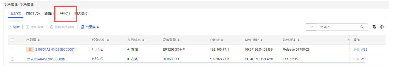

现象:ER3208G5‑HP Web 页面【整网‑设备管理‑设备管理】里能识别到 AX71 (BE3600LQ) AP 在线,但是找不到 Mini AP 管理菜单,无法配置 WiFi。

当前截图版本:Release 0118P02,就是这个版本的问题,P02 版本识别得到 AP,但是无 MiniAP 菜单,无法配置无线。
