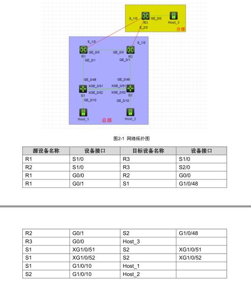

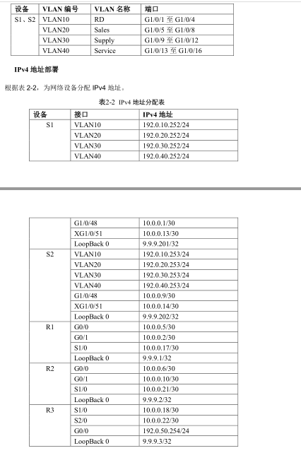

网络启动一段时间就环路,找不到原因,r1、r2、r3bgp连接,s1、s2、r1、r2内采用ospf,s1、s2用了mstp,用户和密码都是h3c
环路问题,先查查网络里mac和arp学习到错误的端口,一般可以查看mac迁移记录,dis mac mac-move定位到环路端口
