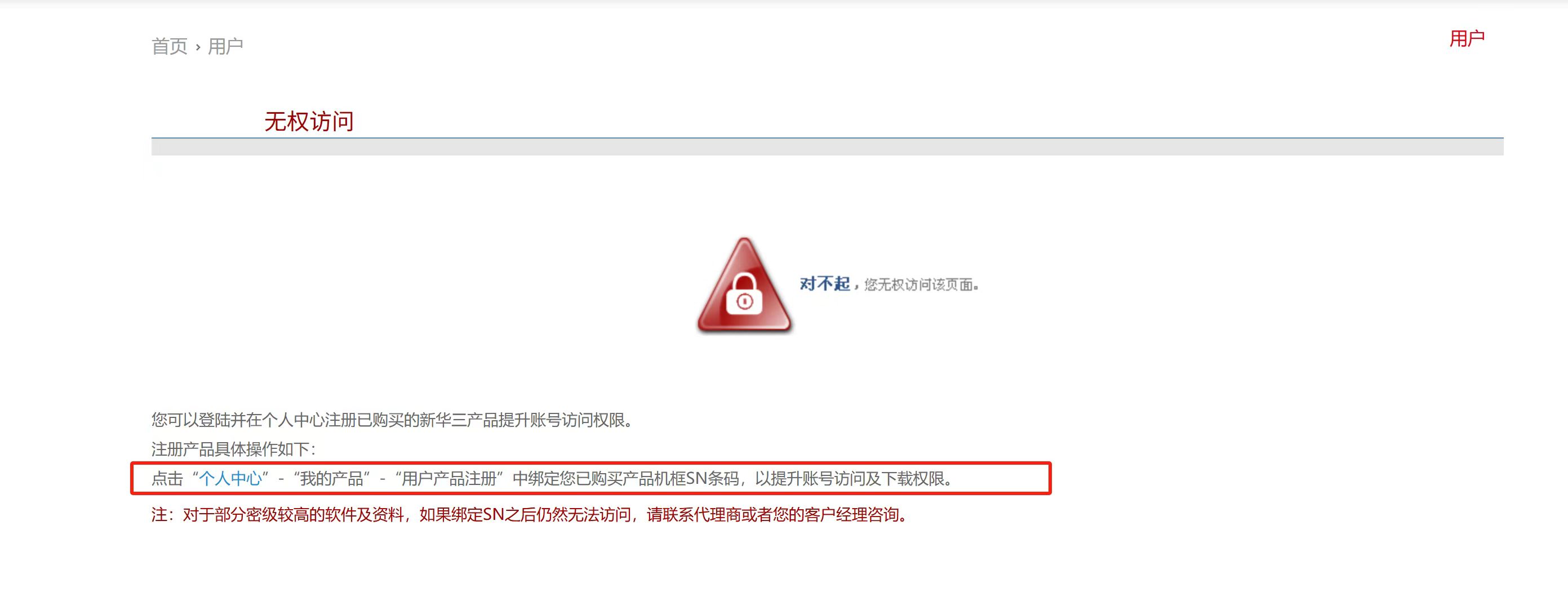

PON ET924-H恢复密钥时误操作,不能启动,启动显示Tdying UART
试试吧
不一定
下载如果提示没权限,可以注册一下
能给个帐号下载一下吗
zhiliao_jD5MS2 发表时间:2026-08-18 更多>>
我注册了,也写的设备SN还是不能下载,普通用户就没法下载吗
能给个帐号下载一下吗

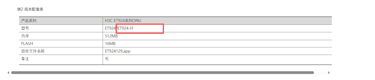

ET924‑H,恢复密钥误操作,启动显示 Tdying UART,固件下载、过保说明
ET924‑H 是 EPON ONU 终端,官网软件下载页面不对外开放该终端固件,无论是否过保,个人账号无法直接下载。
1、过保能不能免费拿到固件?
官网自助下载:不能。ET 系列 ONU 属于终端类,不在公开软件下载区;账号绑定 SN 也看不到固件。

⚠️关键点:必须拿到 ET924‑H 对应硬件版本原厂固件;固件不对,刷完依旧无法启动。没有固件,TTL 也无法修复。
