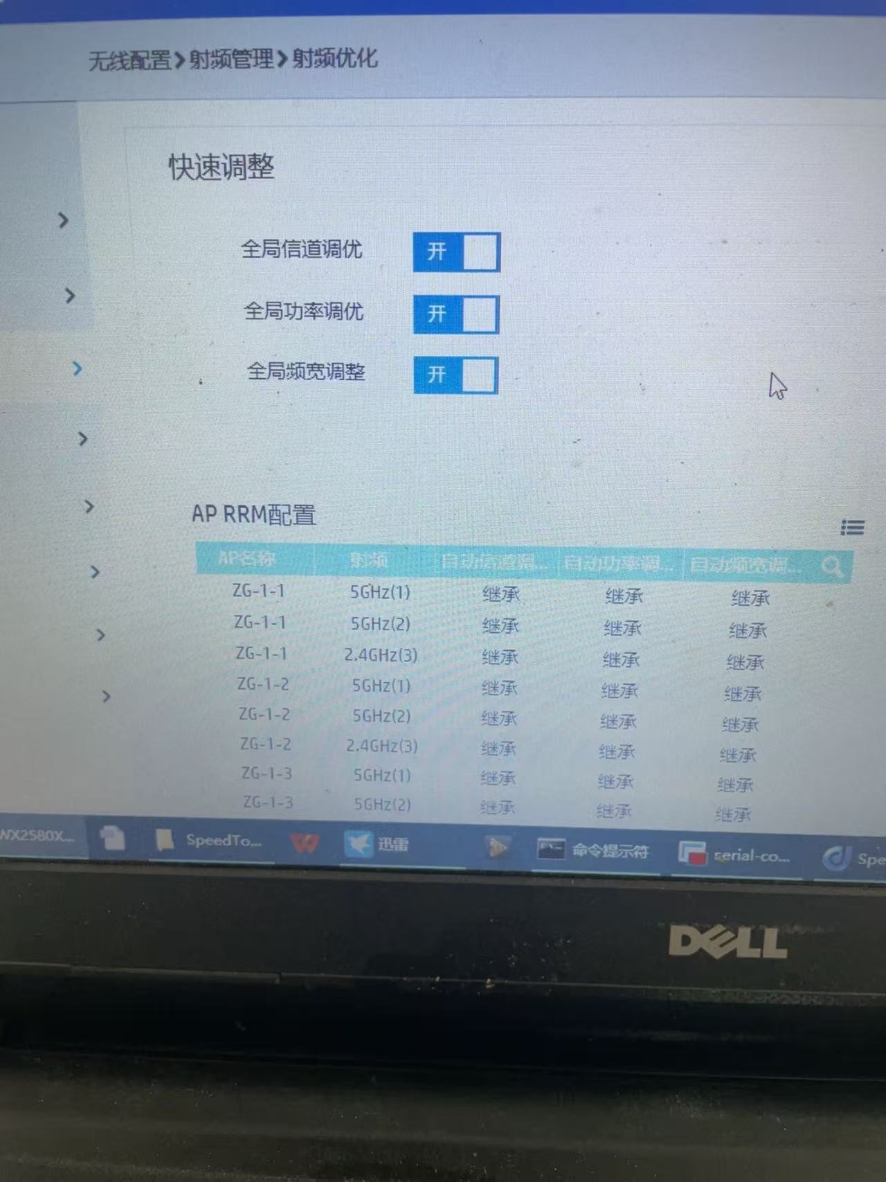

优化无线的业务VLAN。用三层旁挂组网。

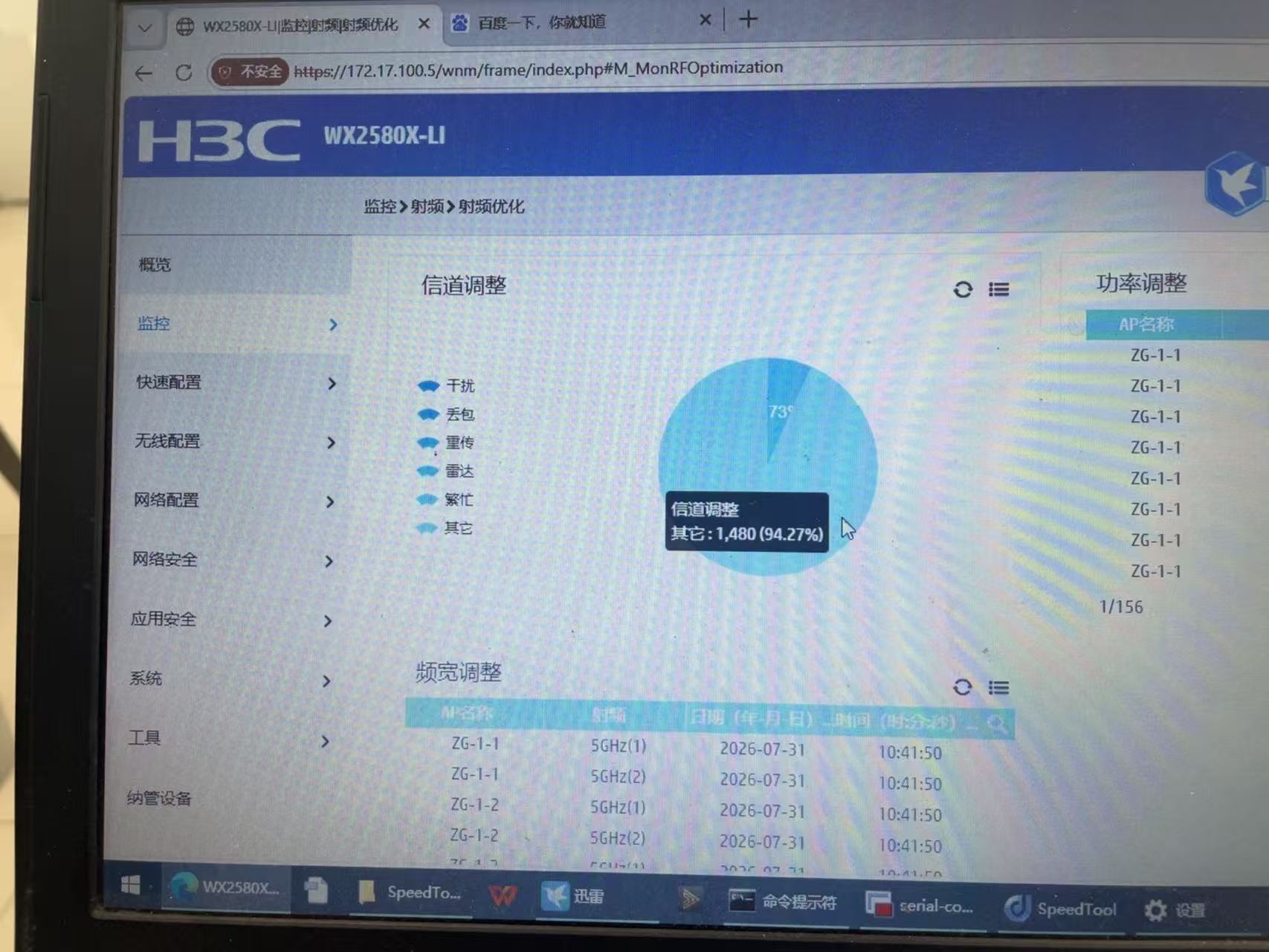

从截图关键信息:
RRM 射频优化:全局信道调优、功率调优、频宽调优全部开启;饼图统计:94.27% 信道调整归类为 “其它”,代表 RRM 频繁在做信道 / 频宽重调;

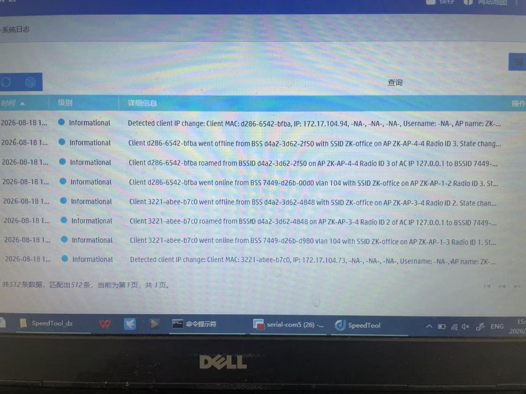

系统日志大量终端漫游记录,终端不停在 AP 之间 roam 切换;

RRM 自动调优过于激进(最主要)
全局信道、功率、频宽调优全开。环境 AP 数量多,AP 之间互相侦听,RRM 会不停的重算信道、切换频宽(20‑40‑80MHz 来回跳)。
信道调整统计 “其它占 94.27%” 就是大量非干扰、非雷达触发的周期性 RRM 重调。AP 在变更信道 / 频宽瞬间,会出现几十 ms~ 几百 ms 的无线断流,业务就表现为卡顿、视频卡顿、ping 偶发丢包。
终端频繁漫游(日志大量 roam 记录)
终端不停在多台 AP 之间来回漫游,漫游瞬间会有短暂业务中断;部分弱信号终端粘在远的 AP 上,信号差速率低,也会感知卡顿。

步骤 1:收敛 RRM 射频优化,减少信道频繁抖动(优先)
Web 页面:无线配置‑射频管理‑射频优化
关闭【全局频宽调整】(高概率卡顿来源,5G 频宽不要让 RRM 自动来回变更)
保留:全局信道调优 = 开启;全局功率调优 = 开启
频宽建议手工固定:5G 固定 80MHz(大部分场景);高密度接入改为固定 20MHz/40MHz,不要交给 RRM 自动调整频宽。

饼图里大量 “其它”,就是周期触发的正常 RRM 重优化,不是干扰 / 雷达,但是会带来业务抖动。
步骤 2:优化漫游,减少不必要频繁漫游
日志看到大量终端短时间反复漫游,需要调漫游灵敏度:
shell
wlan rrm
#802.11k/v 开启,协助终端快速漫游
neighbor‑discovery enable
#漫游RSSI阈值,终端低于‑70dBm触发漫游,根据现场环境微调,不要太灵敏
roam rssi‑threshold‑trigger ‑70
#禁止终端粘在信号很差的AP上,强制低信号终端下线
station‑kick rssi‑threshold ‑75
漫游阈值设置太灵敏,终端会来回漂移,每一次漫游就卡顿一下。

步骤 5:验证卡顿
优化完成后观察射频优化统计饼图,“其它” 占比大幅下降,不再频繁触发信道调整;同时观察日志终端漫游次数明显变少。
