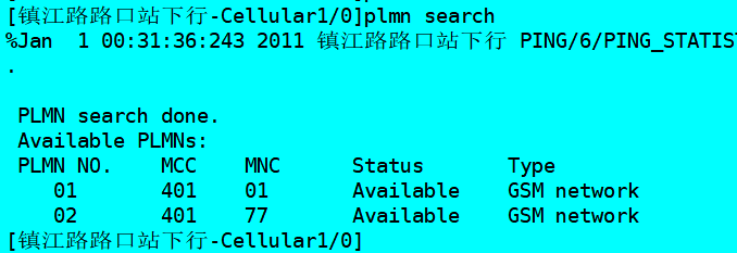

我的配置:[镇江路路口站下行-Cellular1/0]plmn select manual 460  11
[镇江路路口站下行-Cellular1/0]mode auto
强制4G去掉了还是不行 。
回车后重启设备还是会输出以下结果,也就是说还是搜索的其他的mcn mcc
为什么强制了MCC MCN 还是不行  版本升级到官网最新了,而且大佬让我升级Release 6749P48  但是官网没这个

1. 设备型号 RT‑MSR810‑LM,版本 R6749P30 / R6749P43;没有逻辑接口 Cellular1/0:0,只有 controller Cellular1/0 + Eth‑channel1/0:0 拨号接口。
2.controller Cellular1/0下执行plmn select manual 460 11,保存重启后,plmn search 仍然搜到 MCC=401 的异常 PLMN,不会锁定 460‑11 电信物联网。
3. 网上给的interface Cellular1/0:0命令,MSR810‑LM 该硬件平台根本不存在这个逻辑接口,该命令只用于 SIC‑4G 模块的 MSR 路由器,不适用内置 LM 机型,这是第一个核心误区。
4.plmn search 扫出来 MCC=401(境外 MCC),这是模块读取 SIM 卡 IMSI 异常,模组把 IMSI 解析错误,读出错误 MCC。

但是!R6749P30/R6749P43 版本存在已知缺陷:controller 下 plmn select manual 配置保存后,重启会丢失 / 不真正下发给 4G 模组,配置存在设备配置文件,但是 Modem 没有收到 AT+COPS 锁网指令,重启后模组回到自动搜网,仍然扫出 401 异常 MCC。
官网公开版本列表没有 R6749P48 正式对外发布包,P48 是内部测试补丁版本,官网下载不到。
2、为什么 plmn search 搜索出 MCC=401 01 /401‑77
MCC=401 属于境外国家代码,国内环境出现这个值,不是空中搜到国外基站,是 4G 模组读取 SIM 卡 IMSI 解析错乱,SIM 卡 IMSI 读到异常值,模组上报错误 MCC。电信物联网卡 IMSI 应该以 460 开头。

MSR810‑LM 平台plmn select manual只是下发 AT+COPS,有两个硬性约束:
1. 执行plmn select manual mcc mnc前,必须先执行一次plmn search,模组得到可用 PLMN 列表,只能锁定本次搜索结果列表中存在的 PLMN;
⚠️如果 plmn search 输出列表里完全看不到 460‑11,那么plmn select manual 460 11不会生效,模组拒绝这个 AT 指令。你截图搜索结果只有 401 开头,搜不到 460,强制 460‑11 直接被 Modem 拒绝,这是你现场不生效直接原因。

1.plmn search输出列表看不到 460‑11,只有 401:问题根源模组读取 SIM 卡 IMSI 异常;优先重新插拔 SIM、替换 SIM 卡,其次升级路由器版本(同时升级内置 modem 固件)。
2.plmn search能看到 460‑11,但 plmn select manual 配置后重启失效:属于 Comware 版本 bug,用 modem interactive AT 指令,或者升级正式版本。
