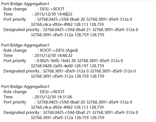

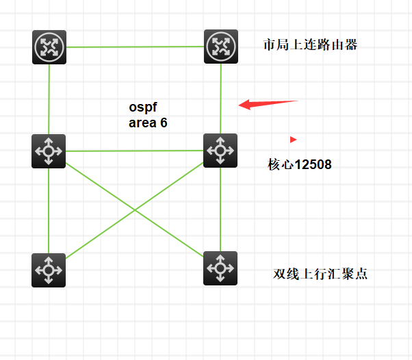

拓扑如下图,当红色箭头指向的那根线接上,产生下联汇聚点出现故障,同时在汇聚点交换机上观察,发现汇聚点上行聚合口stp状态在不停发生变化
核心到汇聚为二层网络,同时核心上未开启stp,仅有汇聚设备开启了stp,可能是哪些原因引起的网络波动?

核心上没配置stp,那是不是在汇聚上或者核心配置naq和track联动,没接红色箭头的线之前哪些端口被阻塞
