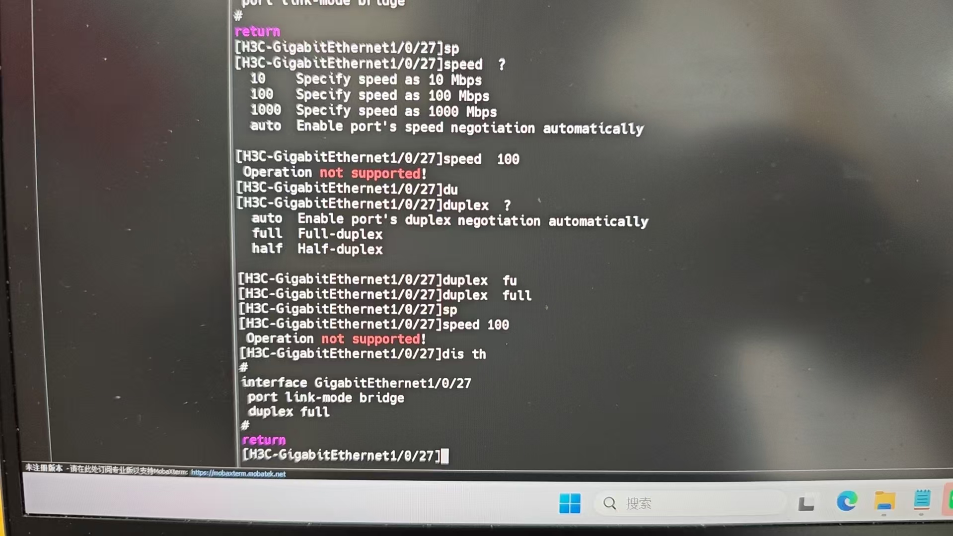

S3600V2 GigabitEthernet 千兆电口 speed 100提示 Operation not supported!
现象:G1/0/27 千兆电口敲speed 100直接报操作不支持;但duplex full可以敲上,硬件 PHY 限制,千兆电口不支持强制固定速率,不能直接 speed 10/100。

正确实现 “只协商百兆” 的配置(S3600V2 Comware V5)
用speed auto限制协商速率范围,保留自协商,但只允许协商 10/100,拒绝协商 1000M,间接实现跑百兆效果。
shell
interface GigabitEthernet1/0/27
undo speed
speed auto 10 100 # ✔自协商,但只允许10M、100M,不会协商千兆
# duplex full 不需要手动敲,auto协商会自动选full
这条命令含义:端口仍然是自协商模式,但广播的协商能力只有 10M、100M,不会宣告 1000M 能力,最终链路协商成 100M 全双工。
补充你截图里 duplex full 为什么能敲成功
S3600V2 V5 版本 CLI 允许千兆电口输入 duplex full 保存,但是当端口最终协商为 1000M 时 duplex 配置会被硬件忽略;当协商为 10/100M 时该配置生效。不建议手动写 duplex full 在 GE 口,尽量交给 auto 协商。
