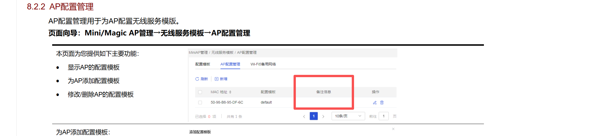

只能备注,不能修改名字(MAC地址信息不能修改为中文)

ER6300G3(小贝内置 AC)修改 AP 名称
ER6300G3 属于小贝平台,管理小贝 FIT‑AP;AP 刚上线是自动 AP(以 MAC 地址作为 AP 名),必须先固化 AP,才能修改 AP 名称。
Web 界面操作(推荐)
登录 ER6300G3 后台,菜单:小贝 AP 管理 → AP 列表
AP 列表里面,刚上线 AP 名称显示为 MAC 地址;
先点操作栏 固化(自动 AP 转为手工 AP,不固化不能编辑名称)
固化完成后,点 编辑,直接填写 AP 名称(例如:办公室‑1 楼),提交保存。
⚠️如果看不到 “固化” 按钮:确认 AP 状态是在线 Run 状态;离线 AP 不能固化改名。
