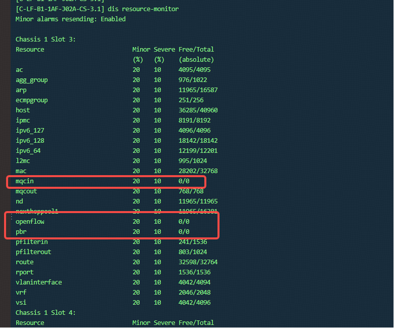

换机配置了acl,然后  mqcin  openflow  pbr  资源变成0了

S7506E mqcin /openflow/pbr 资源 0/0 复盘
现象:dis resource‑monitor看到 mqcin、openflow、pbr 全部 Free/Total =0/0;配置接口 packet‑filter 调用 ACL 之后出现该现象。
核心根因
S7506E 业务线卡芯片入方向 TCAM 切片资源互斥:
mqcin(MQC入方向流策略)、PBR、OpenFlow、packet‑filter报文过滤这几类业务共享同一组 Ingress TCAM 硬件切片。
当接口大量绑定packet‑filter(ACL 硬件报文过滤),芯片把全部 Ingress TCAM 切片分配给pfilterin(报文过滤);mqcin、pbr、openflow 直接被剥夺硬件资源,规格直接显示 0/0,不是资源被耗尽,是切片被抢占分配。
0/0 含义:Total=0,代表该功能在当前 TCAM 切片分配模式下该线卡不再具备该硬件表项规格,不是已经用完。
此时:MQC 流策略、PBR 策略、OpenFlow 流表无法硬件下发,会下发失败;已经生效的 packet‑filter 报文过滤正常工作。
区分:
  • used/max = 500/1024:资源被占满;
  • 0/0:硬件切片已经分配给别的业务,本功能无可用 TCAM 切片。
现场确认命令
shell
display resource‑monitor slot 3 display qos‑acl resource slot 3 diagnose display system internal tcam slice slot 3 ingress
看 Ingress TCAM 切片,全部 slice 分配给pfilterin(报文过滤),mqcin/pbr/openflow 没有分配 slice。
现象触发条件
  1. 多个接口下配置packet‑filter xxx inbound(硬件报文过滤);
  2. 报文过滤占用全部入方向 TCAM 切片,抢占 MQC/PBR/OpenFlow 硬件资源;
  3. 该现象单块业务线卡独立生效,截图中 Slot3 出现 0/0,Slot4 要看对应线卡输出;不同线卡 TCAM 切片互相独立。
⚠️注意:软件层面配置还在,但是硬件无法下发;新增 MQC/PBR 配置会报错资源不足;原有 MQC/PBR 如果之前已经下发,部分场景会失效。
处理方案
方案 1(优先):减少接口下packet‑filter硬件报文过滤占用 TCAM 切片
  1. 梳理接口,取消不必要接口的packet‑filter name xxx inbound;
  2. 若业务允许,改用MQC 流策略 traffic‑filter替代 packet‑filter,MQC 与 packet‑filter 对 TCAM 切片占用逻辑不一样。
packet‑filter:接口直接绑定 ACL 硬件过滤,抢占 Ingress TCAM 切片;
traffic‑filter(MQC 流策略):流策略方式下发 ACL,使用 mqcin 资源。
方案 2:精简 ACL 规则,合并 ACL,减少硬件条目消耗,释放 TCAM 切片
删除冗余 rule,合并多条 ACL,减少硬件 TCAM 条目消耗,释放切片给 mqcin/pbr/openflow。
方案 3:如果同时需要 packet‑filter + PBR/MQC
S7506E 芯片硬件限制,同一块线卡 Ingress TCAM 切片不能同时给满配 packet‑filter 又同时给 PBR/MQC/OpenFlow,二者存在互斥;
  • 业务允许:把 PBR/MQC 业务迁移至别的业务槽位线卡;
  • 不建议:不能通过命令修改 TCAM 模板,S7506E 不支持自定义 TCAM slice 模板,属于硬件芯片限制。
验证恢复
调整完配置后,保存配置,线卡软复位(reset slot x),让 TCAM 切片重新分配;复位后再次执行display resource‑monitor slot x,mqcin/pbr/openflow 的 Total 数值恢复非 0。
⚠️线卡复位会导致该槽位业务短暂中断,业务窗口操作。
这种的话,为啥只有slot 3存在问题
zhiliao_ORAuDf 发表时间:2026-08-20 更多>>
1、收到告警,资源不足: %%10RESMON/2/RESMON_USEDUP: -DevIP=10.173.3.1-Chassis=1-Slot=3; -Resource=pbr-Total=0-Used=0-Free=0; Resources used up.----- %%10RESMON/2/RESMON_USEDUP: -DevIP=10.173.3.1-Chassis=1-Slot=3; -Resource=mqcin-Total=0-Used=0-Free=0; Resources used up. 2、原有的ac 列表加了2条acl。 3、配置中,都是在interface Vlan-interface3下配置packet-filter name XXX inbound。在物理接口下,port trunk permit vlan3
这种的话,为啥只有slot 3存在问题
H3C S7506E配置了acl,然后  mqcin  openflow  pbr  资源变成0了
