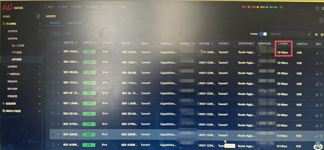

sdwan页面虚拟链路里的上行带宽有什么意义吗?表示spoke-hub隧道流量最多只能50M?
粉丝:45人 关注:2人
H3C AD‑WAN 虚拟链路 “上行带宽” 含义复盘
截图:虚拟链路上行带宽 50Mbps,spoke‑hub 隧道。
❗这个字段≠硬件限速,不会直接把这条隧道流量强制卡死最大 50M。
字段定义(虚拟链路‑上行带宽)
上行:本端(spoke 分支)→对端(hub 总部)方向,分支往总部发流量方向。
下行带宽:hub 总部→spoke 分支方向。
它是链路参考带宽(期望带宽),不是直接 CAR 限速,作用 4 点:
智能选路 RIR 调度计算基准
控制器做选路、负载分担、带宽利用率评估时,拿这个 50M 作为该 overlay 隧道可承载的最大带宽参考;选路算法会评估业务流量占比(实际流量 ÷ 配置上行带宽),用于多链路择优调度。
如果你只填上行 50M,下行空白:选路、利用率统计、告警只拿到上行参考值,下行方向无参考基准。
带宽利用率监控、阈值告警
页面链路运行状态里的带宽利用率百分比 = 实际上行流量 ÷ 配置上行带宽;超过阈值会产生带宽占用过高告警。只填上行,只有上行方向利用率计算正常,下行利用率不准。
端到端 QoS、应用保障的计算基数
当你开启虚拟链路 QoS(应用保障、带宽预留),保障带宽、最大带宽百分比,以该虚拟链路配置的上行带宽作为分母做换算。只填上行,QoS 调度只对 spoke→hub 方向生效,hub→spoke 方向计算异常。
不做设备侧强制限速
关键点:只填虚拟链路的上行带宽 50M,设备不会自动下发 tunnel 接口 CAR/LR,隧道实际流量可以跑超过 50M。运营商侧会直接超签丢包,设备这边不会拦截。
如果需要真正限制这条 spoke‑hub 隧道最大只能跑 50M,需要单独配置:虚拟链路 overlay‑link 粒度限速(TTE 限速 profile),这个才是真正下发到设备的 CAR 限速,和上面这个参考带宽是两个配置入口。
“只配置上行带宽,不填下行” 会带来什么问题
链路下行方向(hub→spoke)利用率统计失真,监控面板百分比不准,带宽告警失效。
如果开启虚拟链路 QoS 应用保障,hub 往 spoke 方向的带宽计算、调度异常。
智能选路双向评估失衡,部分场景选路策略判断异常。
最佳实践:虚拟链路上行、下行带宽建议成对填写,即使上下行不对称(家庭宽带 / 互联网专线),也要分别填入签约上下行数值。
快速区分两个概念
表格
配置项 性质 效果
虚拟链路上行带宽(截图字段) 参考 / 期望带宽 用于选路、监控、QoS 计算基数,不限流
虚拟链路 TTE 限速 profile 真正 QoS 限速 下发 CAR 到设备 Tunnel 接口,真正限制隧道最大吞吐量
粉丝:17人 关注:9人
意义1:流量调度选路的核心依据
SD-WAN智能选路(带宽占比/负载分担模式)会基于配置的上行带宽计算链路实时占用率,当某条链路占用超阈值(如80%),新流量会自动调度到其他轻载链路,避免单链路拥塞。
意义2:QoS限速与带宽保障的基准
上行带宽是链路QoS的总带宽基准,SD-WAN会基于该值做业务队列限速、关键业务带宽预留(如语音/视频保障带宽),确保流量不超链路实际承载能力。
意义3:隧道带宽管控的参考
虚拟链路的上行带宽默认是隧道流量的参考上限,若配置了隧道限速,会基于该值做流量整形,超出的流量会被缓存/丢弃,并非强制只能跑50M(未开隧道限速时仅作调度参考,实际可超配但会触发选路调整)。
意义4:带宽利用率统计与运维支撑
平台会基于配置的上行带宽计算链路/隧道的带宽利用率、生成流量趋势报表,为运维扩容、故障排查提供数据支撑,未配置时利用率统计无意义。
