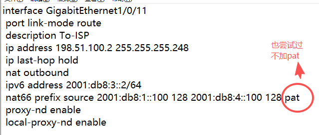

设备完成配置NAT66后
  1. 为什么 display nat66 session 始终为空?流量已到达防火墙并被安全策略放行,但似乎未进入NAT66处理流程。
  2. 该版本(Release 9660P58)是否存在NAT66功能的已知限制或缺陷?
  3. 是否有其他配置遗漏或需要调整的地方?(如是否需要全局开启某功能、ACL引用方式是否有差异等)
设备型号: H3C SecPath F1070
软件版本: H3C Comware Software, Version 7.1.064, Release 9660P58
组网拓扑:
内网终端(IPv6地址:2001:db8:1::100/128)→ 汇聚交换机(DHCPv6分配地址,默认路由下一跳指向F1070)→ F1070防火墙(内网接口 Vlan4000,地址:2001:db8:2::1/64)→ F1070公网接口 GE1/0/11(地址:2001:db8:3::2/64)→ 运营商网关(2001:db8:3::1)
外网接口NAT配置如下:
interface GigabitEthernet1/0/11 port link-mode route description To-ISP ip address 198.51.100.2 255.255.255.248 ip last-hop hold nat outbound ipv6 address 2001:db8:3::2/64 nat66 prefix source 2001:db8:1::100 128 2001:db8:4::100 128 pat proxy-nd enable local-proxy-nd enable
安全策略: 已放行 IPv6 any-any(有命中计数)
路由:
  • 内网终端默认网关指向汇聚交换机,汇聚交换机有默认路由指向F1070的内网接口地址。
  • F1070有默认路由指向运营商网关 2001:db8:3::1。
现象:
  1. 内网终端(2001:db8:1::100)ping 公网 IPv6 地址(如 2001:4860:4860::8888),不通。
  2. 不配置 nat66 时,display ipv6 fast-forwarding cache 有快转表项,而且发现内网终端的源端口已经发生了转换;
  3. 配置 nat66 后,快转表项消失。
  4. display nat66 session 始终为空(Total sessions found: 0)。
  5. display security-policy statistics ipv6 显示 IPv6 策略有命中计数,说明流量已到达防火墙并被安全策略放行。
  6. 已尝试添加 pat 参数、开启 proxy-nd enable 和 local-proxy-nd enable,问题依旧。
补充信息: 搜索到MSR3620有类似案例,配置NAT66后无会话,最终通过 proxy-nd enable 解决。另有案例指出NAT66前缀与接口地址在同一网段时无法响应NS报文,但本场景中转换后地址与接口地址不属于同一/64前缀,故不适用。
请各位大神指点,谢谢!
已排查项目:
    安全策略已放行(any-any,有命中计数)
    路由可达(汇聚交换机有默认路由指向F1070,F1070有默认路由指向运营商网关)
    接口IPv6地址配置正确,接口状态UP
    转换前后前缀长度一致(均为/128)
    转换后地址与接口地址不属于同一个/64前缀
    已开启ND代理(proxy-nd enable + local-proxy-nd enable)
    已尝试添加pat参数

感谢以上两位大神回答,但是
1.nat66 prefix source命令后面没有acl参数可选,只能直接配置IPv6
2.
接口的配置并没有nat outbound ipv6 命令
已经确认运营商写有ipv6业务网段的回程路由。
