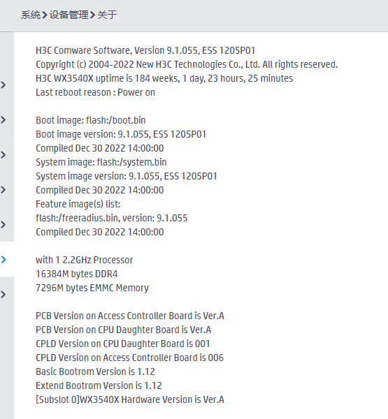

我是H3CWX3540X的AC控制器,下面接了400多个AP,型号是WTU630H和WTU630。现在想把AP面板上的网口全部封掉,有什么快捷和批量操作的方法么?只能一台一台AP进然后端口down么?

WX3540X 批量关闭 WTU630/WTU630H 面板网口
环境:WX3540X,版本9.1.055,ESS 1205P01,WTU630、WTU630H(IoT 面板 AP,自带本地 LAN 口);400+AP,不建议逐个登录 AP 手动 shutdown 接口,AC 侧支持批量下发 AP 模板配置。
WTU630H 本地网口叫GigabitEthernet 1/0/2(AP 面板引出的 LAN 口);AP 上行口是 G1/0/1 连接交换机。
