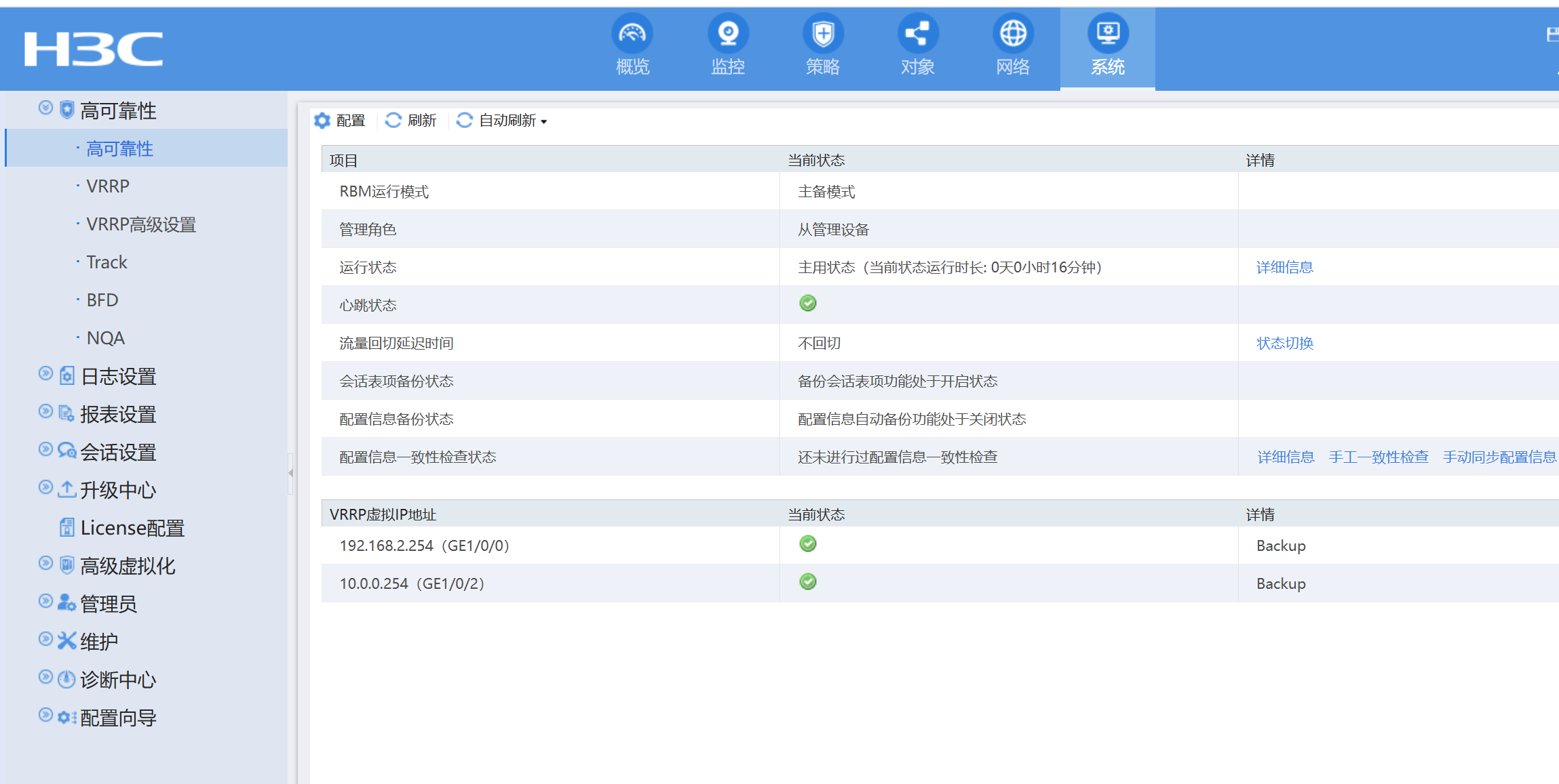

rbm组网,在防火墙配置了vrrp联动高可靠性,为什么vrrp组不会随着防火墙的主备状态同步切换啊。主设备上行链路故障,我的备用设备切换为主用状态,但是为什么vrrp还是备状态啊

RBM(防火墙双机热备)切换后 VRRP 仍然 Backup 故障分析
现象截图:RBM 已经完成主备切换,这台设备运行状态变成【主用状态】,但是两个 VRRP 虚拟 IP 全部为 Backup 状态,虚拟网关不升为 Master,业务不通。
核心原理:
RBM 模式下,VRRP 不能自己做优先级抢占选举;VRRP 角色完全交给 RBM 控制。RBM 主备切换完成之后,RBM 下发指令修改本机 VRRP 状态。
⚠️关键点:不是 VRRP track 上行链路;上行链路故障,是 RBM 本身要通过 track/NQA 感知上行故障,触发 RBM 整机主备切换,再由 RBM 驱动 VRRP 角色变更,不是 VRRP 自己降优先级切换。
为什么会出现:RBM 切为主用,VRRP 还是 Backup
原因 1:接口虚拟 IP 没有勾选【关联 RBM 热备】(最高概率)
Web 界面:接口配置 IPv4 地址,虚拟 IP 后面没有勾选 “虚拟 IP 关联 RBM 热备”。
CLI 等价:vrrp vrid x hot‑backup enable 这条命令缺失。
没有开启hot‑backup enable,VRRP 完全脱离 RBM 管控,RBM 切换整机角色,不会去修改 VRRP 的 Master/Backup 状态,VRRP 依旧停留在 Backup,这就是现场现象。
官方约束:RBM 主备模式,VRRP 备份组必须配置hot‑backup enable,VRRP 本身不要再配置 track、不要配置 preempt‑mode 抢占,VRRP 选举交给 RBM 全权接管。
原因 2:RBM 没有配置 track 监控上行链路
用户场景:主设备上行链路故障,接口本身物理 UP,只是链路不通。
如果 RBM 视图没有关联 track/NQA 监控上行,RBM 不会触发主备切换。
你现在现象是 RBM 已经切过来,说明 RBM 已经触发切换;但如果 VRRP 没有绑定 hot‑backup,就算 RBM 切为主,VRRP 不会跟着变。
注意:track 要配在 RBM 视图下,不是配在 VRRP 接口视图。
plaintext
remote‑backup‑group
track 1
禁止:在接口下写vrrp vrid 1 track interface,RBM 环境 VRRP 不能自己 track 接口,会冲突。
原因 3:VRRP 配置了抢占模式 preempt‑mode
RBM 接管 VRRP 时,VRRP 备份组必须关闭抢占,不能配置vrrp vrid x preempt‑mode enable,抢占会干扰 RBM 对 VRRP 状态的控制。
原因 4:RBM 心跳通道异常(心跳报文丢包)
RBM 切换完成,但 CAPWAP 心跳同步报文异常,RBM 没有把 VRRP 状态指令下发。
检查:页面心跳状态绿色√,代表心跳正常;如果心跳闪断,RBM 角色切换成功,但是 VRRP 状态同步失败。
原因 5:配置自动同步关闭
截图可见:配置信息自动备份功能处于关闭状态。
主备配置不一致,VRRID、虚拟 IP、hot‑backup 配置两端不一致,会出现 RBM 切换,VRRP 状态异常。建议打开配置自动同步。

现场排查步骤
在切换后的这台防火墙(现在 RBM 主用)执行
plaintext
display vrrp brief
看输出每一条 VRRP 备份组,是否显示Hot‑backup: enabled。
如果显示 Hot‑backup: disabled,就是问题根源,没有绑定 RBM 热备。
确认 RBM 视图下已经关联 track 监控上行链路,实现上行链路故障触发 RBM 整机切换。
plaintext
display remote‑backup‑group status
display track all
⚠️注意:track 是挂在 RBM 组下面,不是挂在 VRRP 下面。RBM 感知链路故障,触发整机主备切换,再由 RBM 驱动 VRRP 升 Master。
检查 VRRP 备份组,确认没有配置 vrrp track、没有开启 vrrp 抢占。
开启 RBM 配置自动同步,保证主备两边 VRRP 配置完全一致。
查看日志:display logbuffer,看 RBM 切换日志、VRRP 状态变更日志。
