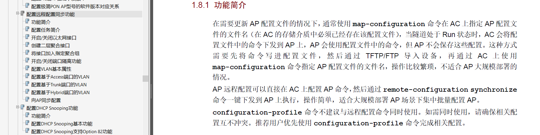

AC改本地转发,需要下发配置文件,就是map.txt文件。其实就是ap的配置里面可以编辑ap的各个接口你想改啥vlan改啥vlan。集中转发是不能修改ap接口的。或者说只能用vlan10
