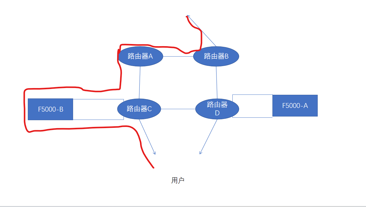

路由器a主,b备为上级部门配发无法查看,用户出访通过引流到防火墙进行地址转换访问,流量通过路由器D引流到防火墙A出访业务均正常,当把流量通过路由器C引流至防火墙B出访时,防火墙上流量统计正常,会话列表也正常,用户侧ping包不通,业务无法访问,tracert追踪路径显示以出上级部门配发路由a,b.
是什么原因造成,两侧防火墙配置相同

# F5000‑B 引流故障分析
> 现象总结:
> - 路由器 D 引流 F5000‑A:访问业务全部正常。
> - 路由器 C 引流 F5000‑B:防火墙 B 上**能看到流量统计、会话表正常生成**,但用户实际 ping / 业务不通;用户侧 tracert 报文已经穿出到上级路由器 A、B(上级配发设备,无法登录查看)。
> - F5000‑A 与 F5000‑B 配置完全一致。
## 根本根因:**回程路由不对称(往返路径不一致)**
1. **去程路径**:用户→路由器 C→PBR 引流送到 F5000‑B,报文进入防火墙,做 SNAT,**会话表成功建立**,报文从 F5000‑B 外网口发出,送往上层网络。
2. **回程报文关键问题**:**SNAT 转换后的公网地址的回程报文,没有回送到 F5000‑B,而是路由去往上层路由器 A/B**,tracert 看到报文跑到上级 A/B 设备;**F5000‑B 收不到回程响应包**。
> 防火墙 B 本地会话表虽然存在,但是收不到回来的应答报文,用户侧直接不通。
> 对比 F5000‑A 场景:路由器 D 侧,**SNAT 地址的回程路由正确指回 F5000‑A,往返路径一致,业务正常**。
> 关键点:防火墙会话表存在,只说明**入方向的请求报文确实送到防火墙 B**;**不代表应答报文能够送回防火墙 B**。tracert 追踪显示走到上级 A/B,就是回程报文绕走上层设备的直接证据。
### 为什么两台防火墙配置一样,A 正常 B 异常?
防火墙本身配置相同,**差异不在防火墙,在上行路由设备(上级 A/B、路由器 C)**:
1. F5000‑A 使用的 SNAT 地址池,在路由器 D / 上层网络,存在回程路由,下一跳指向 F5000‑A;
2. F5000‑B 使用的 SNAT 地址池,**在路由器 C 或者上级 A/B 设备缺少回程静态路由**;公网回来的 SNAT 地址流量,没有送回 F5000‑B,直接转发向上层 A/B 路由器,形成路由迂回。
> 注意:A、B 是上级配发设备,你无法登录查看,这就是该故障最典型特征。
