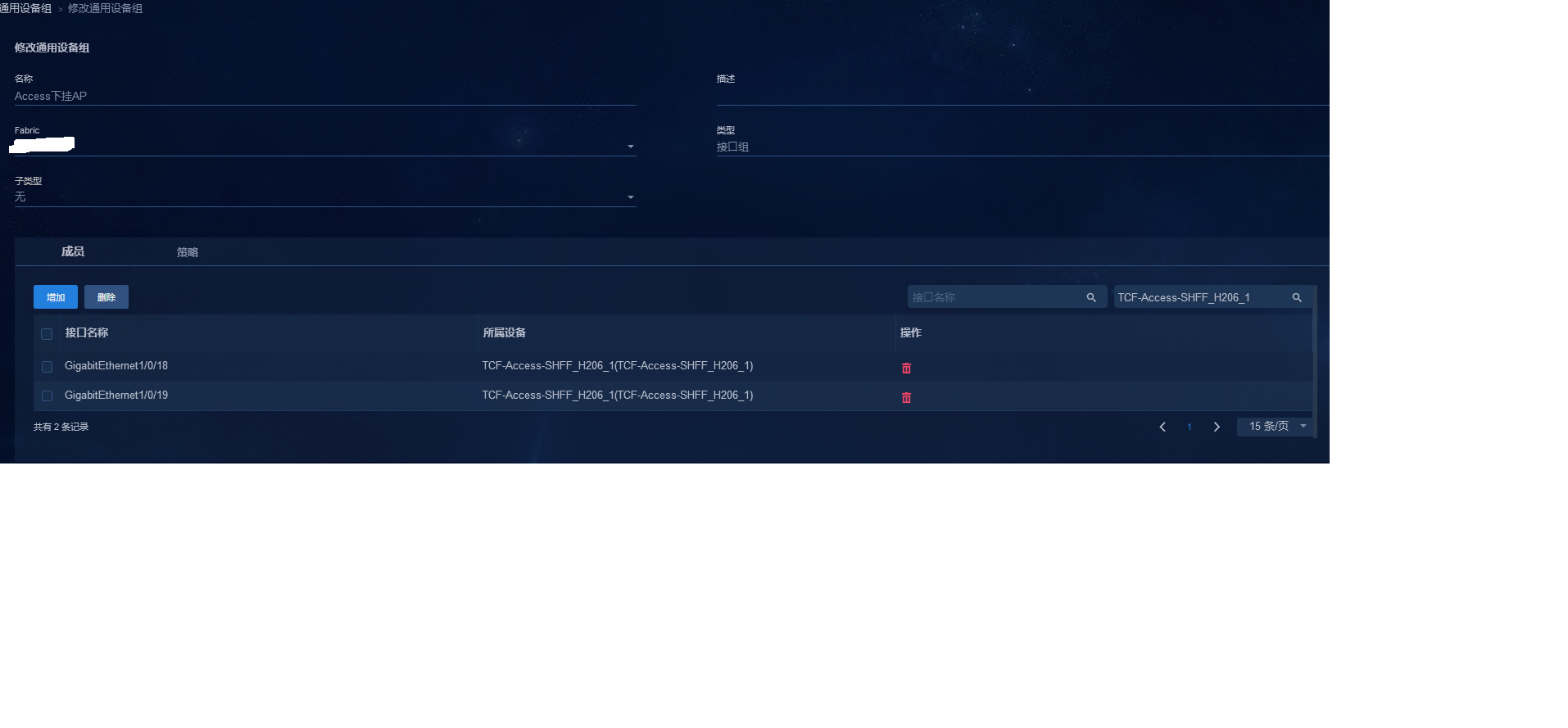

在平台都配置成功了,其他的设备都没问题,只有这台接入交换机有问题,点下发后成功,但是断电重启后配置丢失

# AD‑Campus 通用设备组接口下发 AP 配置,单台交换机重启后配置丢失
现象:控制器页面下发显示成功,`dis cur`能看到 AP 接口配置;交换机断电重启,G1/0/18、G1/0/19 的 access、poe、AP 相关配置全部丢失,其他 Fabric 接入交换机全部正常,仅这台故障,你截图为**自定义通用设备组‑接口组**成员。
> 关键点:AD‑Campus 控制器下发配置到 Fabric 设备,分两种:**Fabric 业务自动化配置**(控制器会自动 save 写入 startup);**自定义通用设备组(接口组)** 默认不会自动执行 save 保存配置,配置只写入 running‑config 内存,断电丢失H3C。其他机器正常,大概率是其他机器刚好有 Fabric 业务变更触发过自动保存,这台只做通用设备组修改,无 Fabric 业务变更,不会触发自动 save。

你遇到的这个问题,根源在于 AD-Campus 平台通过“自定义通用设备组”下发的配置,默认不会自动保存。这些配置只存在于交换机的运行内存(running-config)中,一旦设备断电或重启就会丢失。
🔍 问题现象与根因
  • 典型现象:在AD-Campus平台上通过“通用设备组-接口组”为Access端口下发AP配置后,页面显示成功,交换机未重启时配置也生效。但交换机一旦断电或重启,这些配置(如Access VLAN、PoE等)就会全部丢失。
  • 根本原因:这种操作方式下,控制器不会自动执行保存命令。配置只写入了易失性的运行内存,而没有写入交换机下次启动时加载的启动配置文件(startup-config)。
