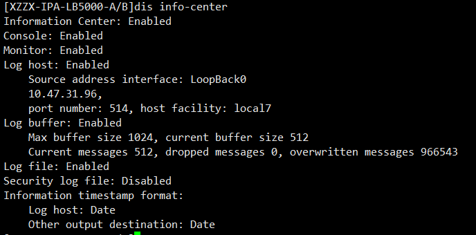

负载均衡编码格式配置的UTF-8
日志服务器选择的也是UTF-8,但是日志服务器这边显示的还是乱码,请问这是什么原因?

我这边看了下也没有其他可修改编码格式的地方了

# H3C 负载均衡 L5000 系列 syslog 中文乱码问题
> 现象:CLI 配置`info‑center syslog utf‑8 enable`,Web 页面日志编码选择 UTF‑8;日志服务器也设置 UTF‑8 接收,收到日志中文是方块 / 特殊符号乱码(你截图原始事件全是`$�B!$�`这类符号)。
> 你的现有配置:
info‑center synchronous
info‑center loghost source LoopBack0
info‑center loghost 10.47.31.96
info‑center source ARP loghost level informational
## 根因(高频踩坑点)
> ⚠️ **负载均衡设备有两套日志输出通道,编码配置互相独立!!**
1. **普通 syslog(info‑center 信息中心)**:由`info‑center syslog utf‑8 enable`控制,输出设备告警、模块日志(ARP、系统事件等)。
2. **LB 快速日志(customlog,负载均衡业务日志:虚拟服务器、会话、健康检查等业务日志)**:**不受 info‑center syslog utf‑8 enable 控制,单独一套编码开关**,默认 GB18030,很多人漏掉这条配置,业务日志持续乱码H3C。
> 很多场景:系统事件日志正常中文,**负载均衡业务日志全部乱码,就是没有配置快速日志 UTF‑8**。
> 另外坑点:Web 界面 “日志编码格式” 控制的是**快速日志 customlog**,**不会修改 info‑center 普通 syslog 编码;CLI 的`info‑center syslog utf‑8 enable`只改普通 syslog,不控制快速日志**。两套配置互不覆盖,两个都要配置 UTF‑8,才可以全部日志不乱码。
