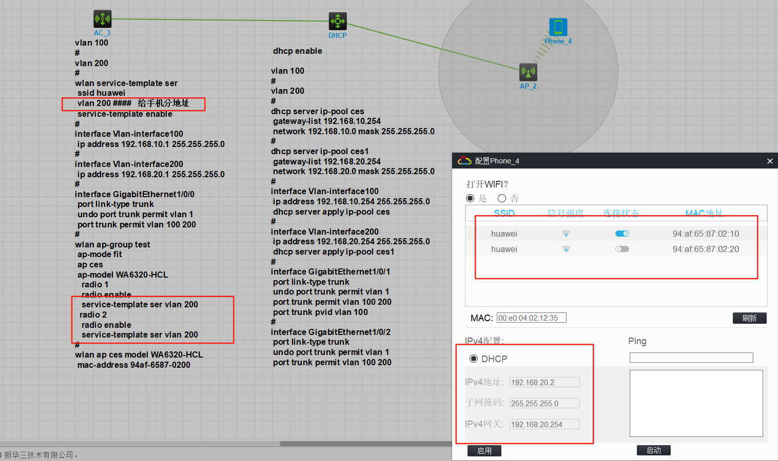

无线需要规划2个VLAN,一个是ap的管理vlan,你现在ping通的就是管理vlan,但他业务地址没有啊,所以不通。
现在是WT直接就不上线注册不上
