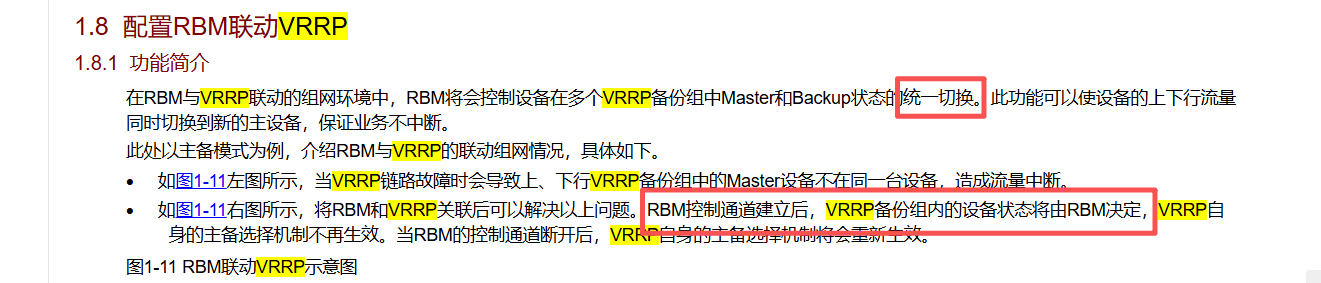

防火墙RBM+VRRP主设备其中一个vrrp状态出现异常会导致所有vrrp都发生切换
第一个图为主设备第二个图为备设备

防火墙 RBM+VRRP:单个 VRRP 进入 Initialize,全部 VRRP 发生整机切换
现象截图解读:
  • 第一台(原主):RBM 通道established,协作模式All VRRP groups;VRID3 进入Initialize,其余 VRRP 为 Backup;整机全部 VRRP 变成 Backup。
  • 对端备机:全部 VRRP 变为 Master,发生整机全部 VRRP 切换,并不是只有故障 VRID3 切换,其余正常 VRRP 也一起切过去了H3C。
根因:RBM 协作模式 All VRRP groups
RBM collaboration mode: All VRRP groups
这个模式的设计逻辑:把所有 VRRP 备份组绑定成一个整体,只要任意一个 VRRP‑active 组状态异常(Initialize/Down),RBM 就判定本机整机 VRRP 能力失效,触发整机所有 VRRP 全部切换到对端设备,保证上下行网关统一,避免部分 VRRP 主、部分 VRRP 备的脑裂场景H3C。
Initialize 含义:该 VRRP 组初始化失效,常见触发条件:接口 down、接口删除、接口 IP 被删、VRRP 配置异常、接口协议 down,VRRP 组进入 Initialize 状态,不再参与 VRRP 报文收发。 在All VRRP groups模式下:只要任意一个 active VRRP 组进入 Initialize,RBM 直接触发整机 VRRP 角色下沉为 Backup,所有 VRRP 全部切到备机。
