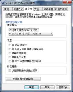

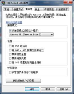

HCL模拟器按照安装路径中建议不要包含中文,安装HCL之前需要先安装好虚拟机,虚拟机和HCL都以兼容模式运行,例如
更换下virtual box版本,4.2.24或者5.1.30效果比较好,也要设置兼容性运行
