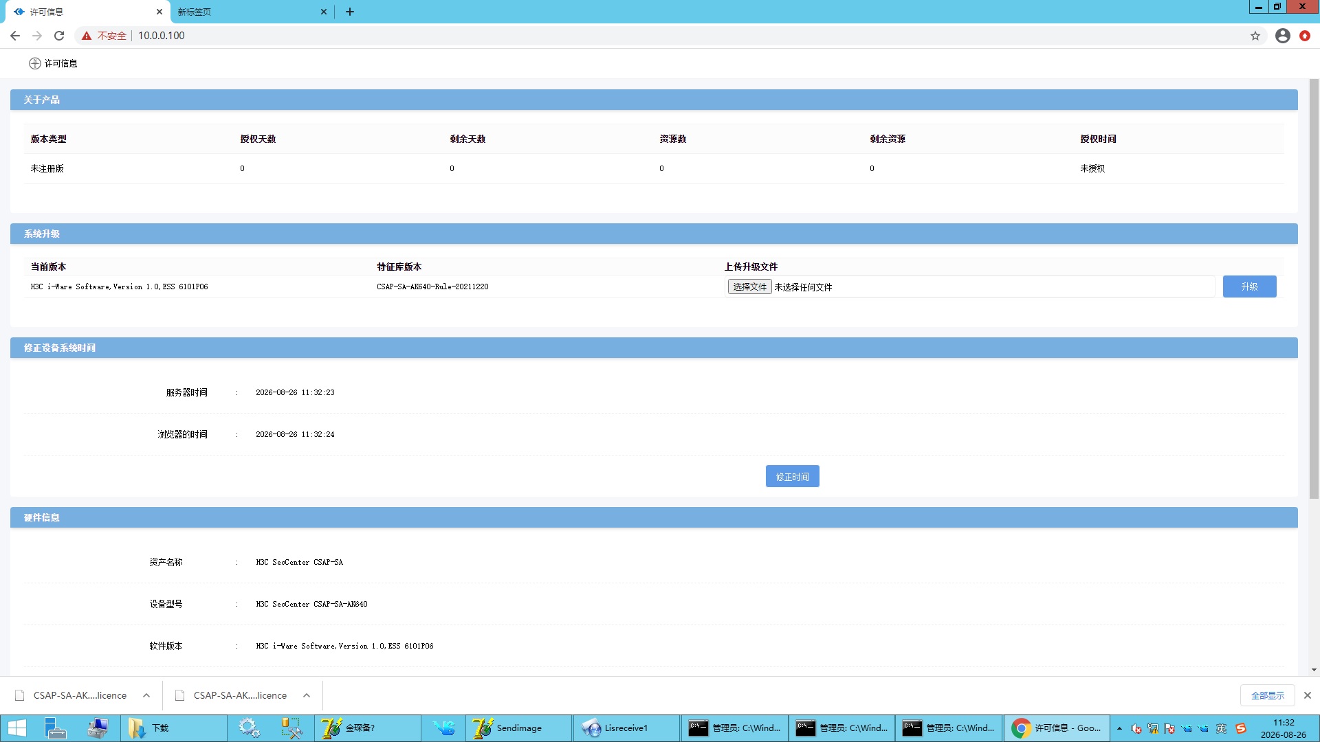

H3C SecCenter CSAP-SA-AK640,该主机的硬盘读取慢,更换了一个同型号的硬盘后,日志系统能正常进入系统,但提示未注册版本,将原机器导出的licence导入,授权,提示授权文件错误,请教各位大神该如何解决。
需要走授权迁移流程
联系400走一下流程
联系400 license客服,把授权的序列号变更到新的设备上。就可以正常使用

> 现象:原硬盘损坏,更换同型号硬盘,系统可正常启动登录;导入之前导出的原机器 license 文件,报**授权文件错误**,页面显示 “未注册版”H3C。
## 根本原因
CSAP‑SA‑AK640 硬件设备的 License 是**绑定设备硬件指纹(DID 设备 ID)**,硬件指纹由主板、硬盘序列号等硬件信息计算生成。
> 更换硬盘后,设备内部生成**全新 DID 设备 ID**;旧的 lic 授权文件是绑定旧硬盘对应的旧 DID,**旧授权文件和现在新硬件指纹不匹配,所以导入直接报错,不能复用原来导出的 lic 文件**。
> ⚠️**不能直接导入旧的 lic 文件,旧授权文件已经失效,不是文件损坏**。

1. **核对系统时间**(截图可见:服务器时间 2026‑08‑26,确认时区为东八区,时间完全正确,时间问题已排除)深信服技术...。
