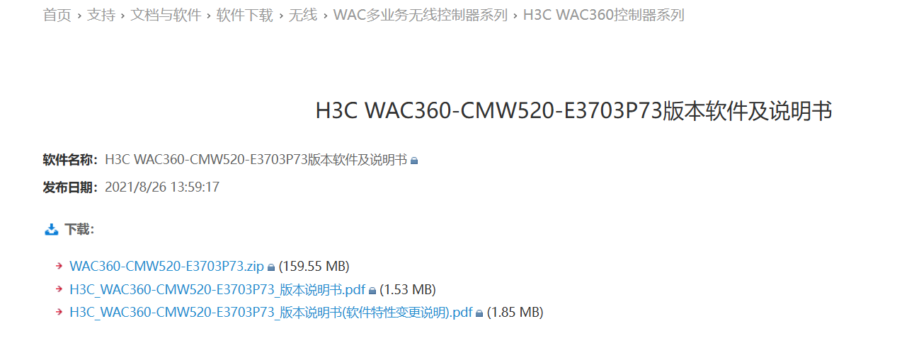

看到了吗
https://www.h3c.com/cn/d_202108/1453997_30005_40.htm
回复177:
zhl188 发表时间:2026-08-26 更多>>
请问这个在哪看到的?有链接吗?
177 发表时间:2026-08-26
回复177:

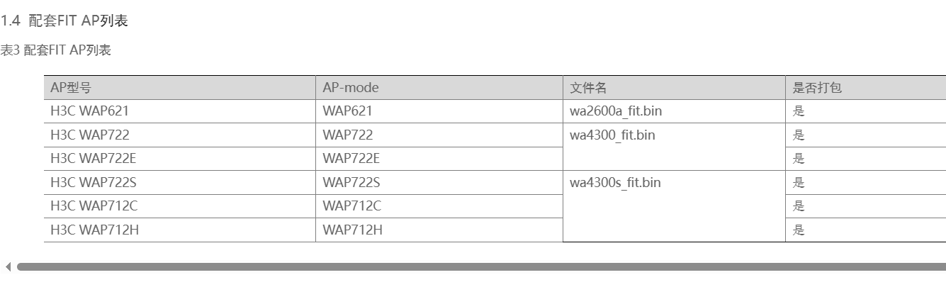

您好,小贝系列的
粉丝:16人 关注:7人
WAP712H WAP722H,注意AP的固件一定要V5版本的,不然管理不了的。
你让卖家帮你刷,或者你买全了找人帮你刷也可以的。
zhiliao_OHxO2E 发表时间:2026-08-26 更多>>

# EWP‑WAC361,版本:5.20 ESS 3703P61
> WAC361 是老款网关型 AC,**最大管理 AP 数量 32 台,无 AP‑License,整机上限 32 个 FIT‑AP**。
> ⚠️ **该版本(E3703P61)不支持 Wi‑Fi6 AP(WA6520、WA6628 等),只支持小贝 / WA4300 系列老一代 Wi‑Fi5 及更早 AP**H3C。
## 一、该版本支持的 FIT‑AP 清单(E3703P61 配套表)H3C
### 小贝系列(86 面板 AP 为主)
1. **WAP712H‑FIT**:86 面板 AP(Wi‑Fi5,千兆,面板型,推荐)
2. **WAP712C‑FIT**:86 面板 AP(Wi‑Fi5,百兆,经济型)
3. **WAP722S‑FIT**:放装吸顶 AP
4. **WAP722‑FIT / WAP722E‑FIT**:吸顶放装 AP
5. **WAP621‑FIT**:老款小贝放装 AP
> 以上 AP 固件是打包在 AC 系统内,不需要额外上传 IPE 镜像,AP 上电即可注册。
### 不支持(重要)
- ❌ **所有 Wi‑Fi6 AP:WA6520‑EI、WA6628、WA6638、WA5628 等全部不支持**,此版本固件没有对应 AP 镜像,AP 注册会失败。
- ❌ 不支持 WA4320‑EI、WA5320 等新一代 AP。
> 如果想要管理 Wi‑Fi6 AP,WAC361 硬件**本身不支持**,该机型没有后续高版本固件可以兼容 Wi‑Fi6,只能更换 AC 控制器。
## 二、86 面板 AP 选型推荐(适配 WAC361‑E3703P61)
1. **首选:WAP712H‑FIT(86 面板)**
- 86 暗盒安装,千兆网口,Wi‑Fi5,2×2 MIMO,带 1 个 LAN 直通口;酒店、客房、办公室房间最常用。
2. **经济型:WAP712C‑FIT(86 面板)**
- 百兆网口,适合预算有限,对速率要求不高场景。
> 注意:必须使用**FIT 模式**,不要用 Cloud 模式;Cloud 模式无法被 WAC361 管理。
## 三、关键注意点
1. WAC361 整机最大 AP 数**32 台**,没有 License 授权,达到 32 台后新 AP 无法注册上线。
2. 该设备属于老旧产品,**无后续固件升级,不能兼容 Wi‑Fi6 AP**。如果需要 Wi‑Fi6,需要更换新一代 AC(WAC380、WX2520X‑LI 等)。
3. 上线排查:
display wlan ap all
display version
- AP 状态为 IDLE/Join 失败,确认 AP 型号是否在上面列表;
- 确认 AP 是 FIT 模式,不是 Cloud 模式。
