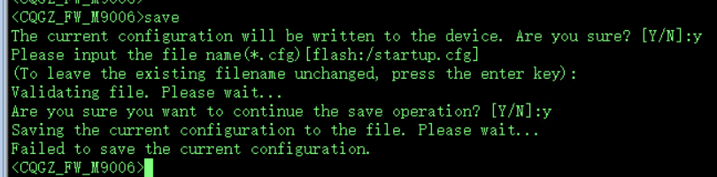

防火墙在保存配置的时候,提示失败。
1、确认是主设备配置无法保存还是备设备配置无法保存。将配置从主设备拷贝到备设备成功,将配置从备设备拷贝到主设备失败,将配置保存到备设备也可以成功,判断可能是主设备存储介质访问异常导致。

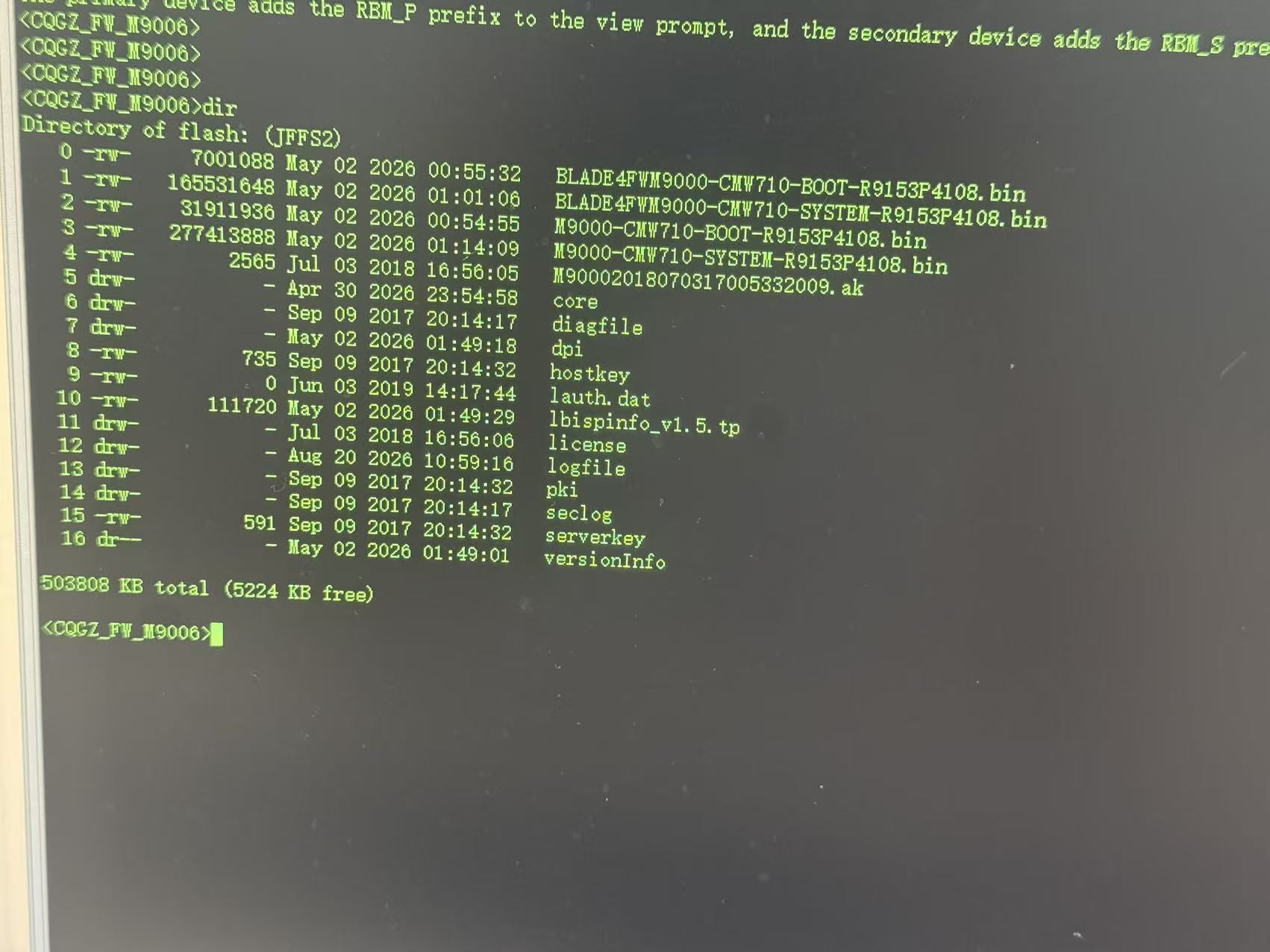

去用户视图下dir看看是不是也看不到文件。
大概率是版本出现问题了,可以尝试升级一下。
dir是可以看到文件的

# M9006 save 提示 `Failed to save the current configuration`
从你的`dir flash`输出看:
> flash 总:503808KB,**空闲只有 5224KB(约 5MB)**H3C
> JFFS2 文件系统,**剩余空间严重不足,是保存失败直接原因**。
> 保存 startup.cfg 需要预留足够空间,JFFS2 文件系统写配置需要额外空闲块,5MB 不够完成写入。
## 现象说明
1. 执行 save,校验文件后,写入 flash 失败,返回`Failed to save the current configuration`
2. 不是配置本身错误,是 Flash 存储空间耗尽,JFFS2 没有足够空闲块写入配置文件。

### 步骤 2:清理 Flash 无用文件,释放空间
> 注意:**不要删除 boot.bin、system.bin 系统镜像**;删除的是日志、诊断、旧备份文件。
# 查看flash目录
dir flash:
# 删除诊断日志文件(diagfile目录)
delete /unreserved flash:/diagfile/*
# 删除logfile下旧日志
delete /unreserved flash:/logfile/*
# 删除旧的无用备份cfg(如果有)
delete /unreserved flash:/old.cfg
# 清理完再看剩余空间
dir flash:
> 清理完成后,flash 空闲建议至少**20MB 以上**,再执行 save。
