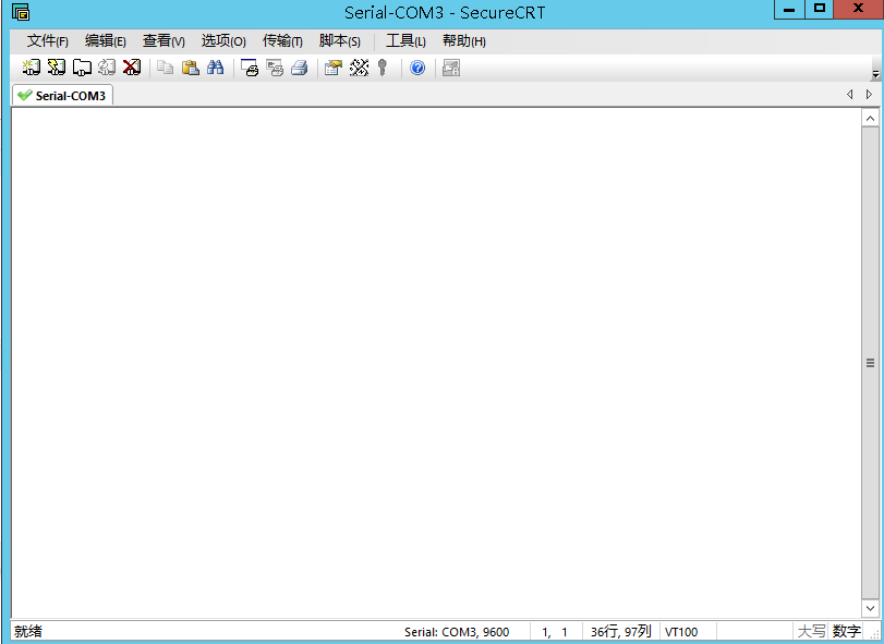

F100-C-G2 用console连接时,显示是连接了,但是一直不显示是什么原因

设备正常运行吗?web能不能打开,调试线兼容性的问题
而且这个路由器时不时一段时间WEB界面就进不来,要连console口进来修改密码才可以,今天就怎么也不行,重启路由器了也不行
Dummer. 发表时间:2026-08-27 更多>>
能正常运行,这个月还重启过路由器,用WEB页面进的,今天进就进不了了,我用管理口进来也进不来,调试线在其它的交换机上是可以了,之前一直用的是这根线都可以进来的
Dummer. 知了小白
粉丝:45人 关注:2人
核对串口参数 → 换后置 USB 口 → 设备彻底断电冷重启 → 上电看串口是否有开机打印。
试了还是不行
断电后,再上电后串口是有打印的,再最后就按按回车时就没有反应了
但是有打印,我是前置的USB ,一会我换成后置的看看
试了还是不行
这种情况,1就是取消所有流控看一下,2就是设备端没接对或者坏了.
取消所有流控的话,提示可以输入用户名和密码,但是就是怎么输入都不对,添加上流控了就是不回显
