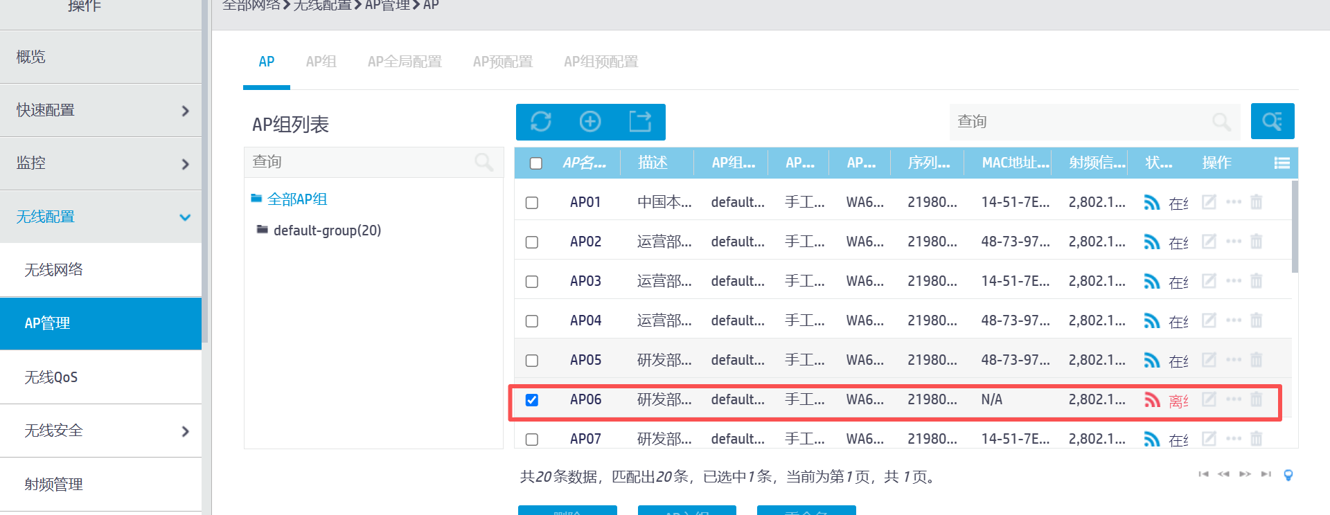

AP设备重新拔插网线,重新配置AP后显示离线

# WA6320‑C(图里型号,你写的 WA6230‑C 是笔误)AP 离线,拔插网线后无法上线
> 现象:AP06 状态**离线,MAC 地址显示 N/A**;AP 是**手工添加(静态 AP)**,用序列号注册,没有填入 AP 的 MAC 地址。
> 静态手工添加 AP,AP 拔插网线重启后,**CAPWAP 注册失败,AC 上 MAC 显示 N/A,状态离线**。
## 核心问题
1. 这是**手工(静态)添加 AP**模式,AC 是通过**序列号 SN**来识别 AP;
2. 截图里 AP06 的 MAC 地址栏是占位符`HH‑HH‑HH‑HH‑HH‑HH`,**没有填入真实 MAC**;
3. 当 AP 重启 / 拔插网线后:AP 发起 CAPWAP 发现 AC,但是 AC 本地静态表项**没有 AP 的 MAC 信息**,AC 拒绝该 AP 注册,AP 一直离线,AC 页面 MAC 显示 N/A。

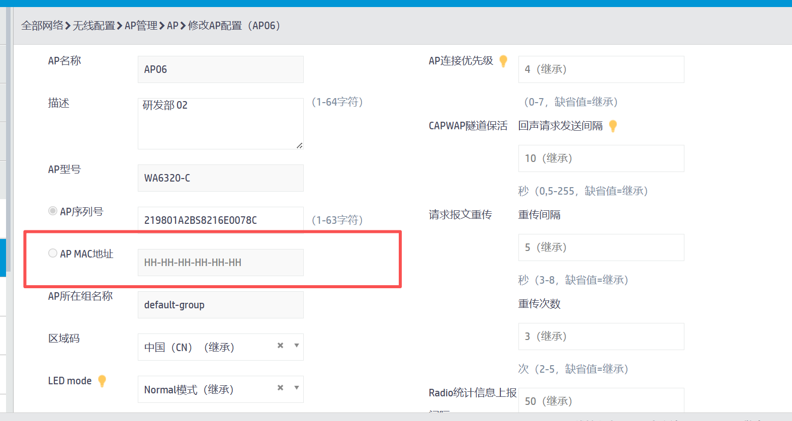

### 方案 1:完善静态 AP 配置(推荐,保留手工 SN 添加模式)
1. 拿到 AP06 的真实 MAC 地址:
- 方式 A:看 AP 机身标签;
- 方式 B:AP 上电,交换机上`display mac‑address`看 AP 的 MAC;
2. 进入 AP06 修改配置页面(第二张截图)
- 选择【AP MAC 地址】单选框,填入 AP 真实 MAC 地址,格式`xx‑xx‑xx‑xx‑xx‑xx`
- 保存配置;
3. AP 断电重启,等待 CAPWAP 注册上线。
> ⚠️ 注意:**SN 和 MAC 都要填对**,静态手工 AP,SN 与 MAC 两者必须和 AP 实物保持一致。
