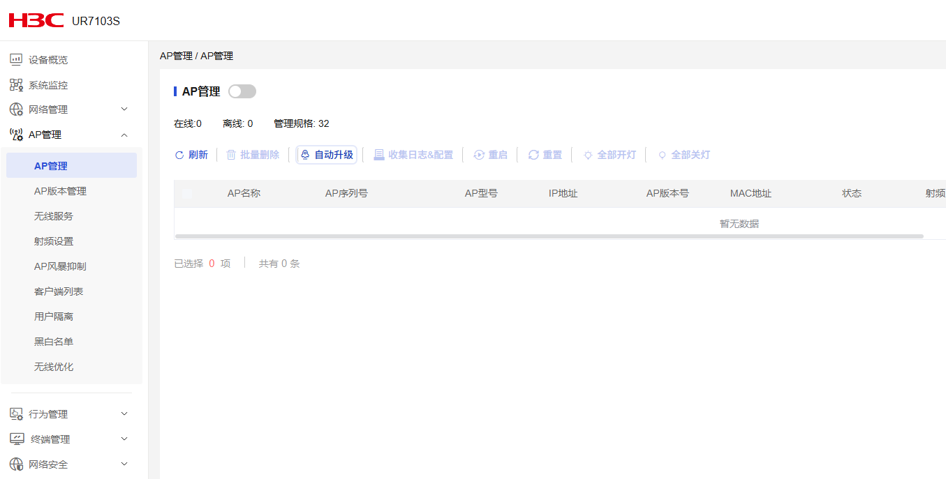

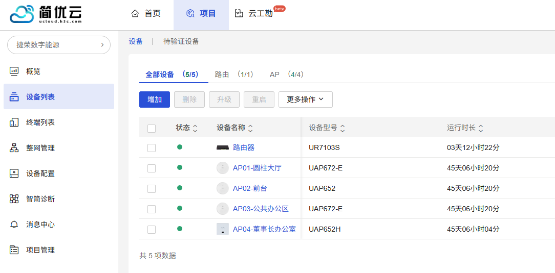

路由器上,AP管理是没开的,也管理不了AP,但简优云上是有正常看到AP上线的,无线都是正常使用的,这是什么注册方式,AP直接注册到简优云上来?

可以直接注册云间,漫游什么的没有区别

一、注册方式说明
你这个场景是AP直接注册到简优云(绿洲云)的云管理模式,小贝路由器仅作为出口网关提供网络连通,未开启本地AC管理功能(AP管理未启用),AP通过公网主动连接简优云平台完成注册上线,无线配置由云平台统一下发。

UR7103S + 小贝优选 AP 云管模式说明
现象:路由器本地 Web 的AP 管理开关是关闭,本地看不到任何 AP;但是简优云平台能看到 AP 全部在线,无线正常使用。 这是小贝优选 AP【云管理模式】:AP 直接注册简优云平台,不注册路由器内置 ACH3C。

模式 2:云管理模式(你现在现场的模式)✅
  • AP 注册对象:AP 直接连接简优云 Ucloud 公有云平台,不走路由器内置 ACH3C
  • 路由器本地 Web:AP 管理开关关闭,AP 列表为空,路由器只做网关转发,不管理无线 AP。
  • 简优云平台:AP、路由器都在云平台;SSID、射频、漫游、AP 升级、终端列表全部在简优云网页 / 小贝 APP 配置。
  • CAPWAP 隧道:AP ↔ 简优云服务器;路由器只负责转发 AP 到云的网络流量。
